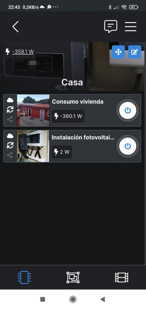

Estoy montando paneles solares en el techo de mi casa, y al llegar la noche me di cuenta que la farola de la calle pega muy fuerte encima del tejado y de los paneles solares, está relativamente cerca e ilumina todo el tejado y los paneles.
Hay va la chorrada jejeje ¿Es posible que los paneles aprovechen algo de esto, que sean capaz de generar algo con esa luz?

dificil por no decir imposible, tendría que estar la farola prácticamente encima del panel

Ya nos contarás, pero yo apostaría que no. A ti te parece mucha luz porque nuestros ojos son muy buenos adaptándose a la intensidad lumínica, pero dudo que los paneles sientan nada.

Olvídate de que dé electricidad, además el inversor necesita un mínimo para empezar a producir...
Aunque fuera una super farola no te daría más que para poder tener la tele en stand-by, jeje
Re: Luz artificial y paneles solares
Hoy en día las farolas son de tipo Led y consumen poco y como es evidente tus placas reciben una fracción pequeña de esos watios que consume la farola.
Resumiendo que como mucho reciben un centésima parte de una bombilla de como mucho 100w........en un mundo perfecto tendrías 1 watio.

Archivo adjunto 26446
No se si se verá en la imagen para los incrédulos jejejjeej farola arrojando W jejejej.
Lo prometido es deuda foto de la produción farolar jejejeje. Llega a marcar 21W a las 2 de la mañana.

Flipante. Si la farola no es tuya, pues genial!
