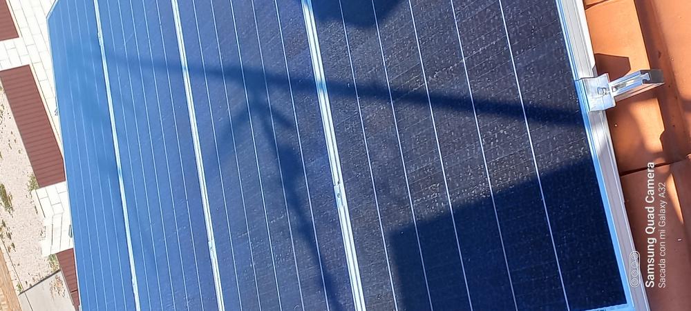

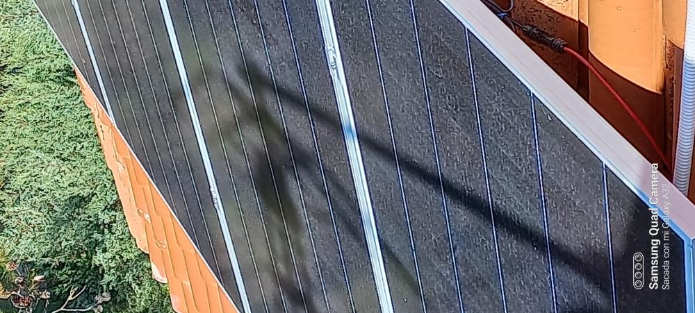

Mi mala experiencia al instalar placas fotovoltaicas ha sido al elegir a la empresa que recomienda OCU en su 4ª compra colectiva de energía fotovoltaicas –AFYT-.
El problema ha sido que al llegar el otoño las sombras de la chimenea y las antenas de tv hacen que la instalación disminuya la producción de forma muy considerable. Teniendo 8 placas SUNPOWER P3-415 con una generación de 3320kWp me producen solo unos 1400kw en los mejores momentos de días soleados y sin nubes. La instaladora solo me ofrece soluciones parciales que no hacepto por lo que he tenido que poner el caso en manos de la mediación de la Asesoría Jurídica de OCU para ver como gestionan los errores de la empresa que ellos recomiendan. Al estar en trámite no puedo decir nada aun de como terminará esto pero seguiré informando a los inscritos a este foro. NO RECOMIENDO A AFYT ENERGIA como instaladores por mucho que OCU les haya elegido.

Has comprobado que tengas sombras? SI es asi lo mejor es mover las placas si tienes sitio
Re: Mi mala experiencia con la empresa recomendada por OCU
Discupa si te molesté, lo que dijiste de que el instalador no tiene la culpa me hizo sacar el tono jocoso. Espero que te hayas arrepentido de haberlo dicho.
Intento incluir fotos del tejado, a ver si salen. Gracias por todo.Archivo adjunto 26077Archivo adjunto 26078

Pero tienes otro sitio para desplazarlas

Más barato le sale cambiar la antena de sitio.
Es fundamental que el que diseña la instalación avise al cliente de las mejores ubicaciones y en último caso advierta de la sombras inevitables........ Si no el instalador no deja de ser un apretá tornillos y con cobrar 70 euros el día va que chuta.
Se pueden hacer las cosas bien y no hay excusa para no hacerlo.

Si que estoy pensando en cambiar antena y remodelar la chimenea pero me fastidia tener que hacer yo obras para resolver errores de un aficionado.
Los optimizadotes no me convencen las placas SUNPOWER P3 llevan las cedulas unidas en paralelo y ya de por si mejoran algo el problema de las sombras pero gracias a eso producen algo pues con tecnología de union de cedulas en serie si que sería una catastrofe.
