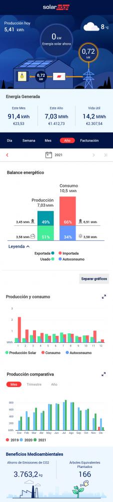

que tipo y potencia de paneles e inversor tienes instalado. puedes poner alguna grafica de funcionamieto, actualizada. Muchas gracias
Re: Me tiro a la piscina!! Si que hay agua... Pero no se si fria o caliente.
jmmoguer
Si claro, sin problema, pero como ves seguro que ya está todo descatalogado, jaja.
15x Paneles Axitec AC-300M/156-60S
Inversor SolarEdge SE4000H
Optimizadores de potencia SolarEdge P300
4500wh en paneles y 4 kwh de máxima
una sombra por la mañana de una chimenea y orientación sur-oeste
Archivo adjunto 26082

gracias
Se ve que tiene un buen rendimiento.
