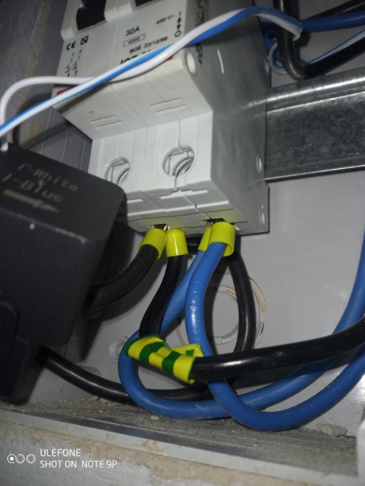

Pues no estoy segura porque en el que me parece que son más creibles los datos es en uno de los azules. te pongo fotos, que desde el ordenador si puedo.
El cable marcado con cinta de rayas es en el que estaba puesto y ahora lo he puesto en el azul que está al lado.Archivo adjunto 26055

A ver. Creo que los estás poniendo a la salida.
Tienes que ponerlos en los que entran en casa. Antes de ese cacharro.

Vale, entonces ¿tengo que poner la pinza esa en el cable negro de la parte de arriba que va por el mismo tubo que los cables finos que salen de ella misma y probar de las dos posturas? Pues mira que pensé que en el azul que lo puse ahora estaba bien porque me da consumos bastante creíbles (dicho desde la más absoluta ignorancia)

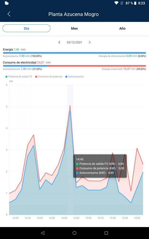

Te pongo fotos de la lectura que me daba cuando lo tenía como me lo había dejado el instalador (cable marcado con cinta de rayas) y de la parte de arriba de los automáticos.

En la gráfica, en el momento señalado, es cuando solo había puestas dos televisiones y un ordenador

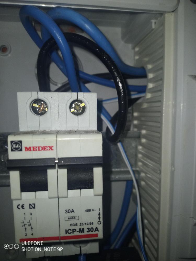

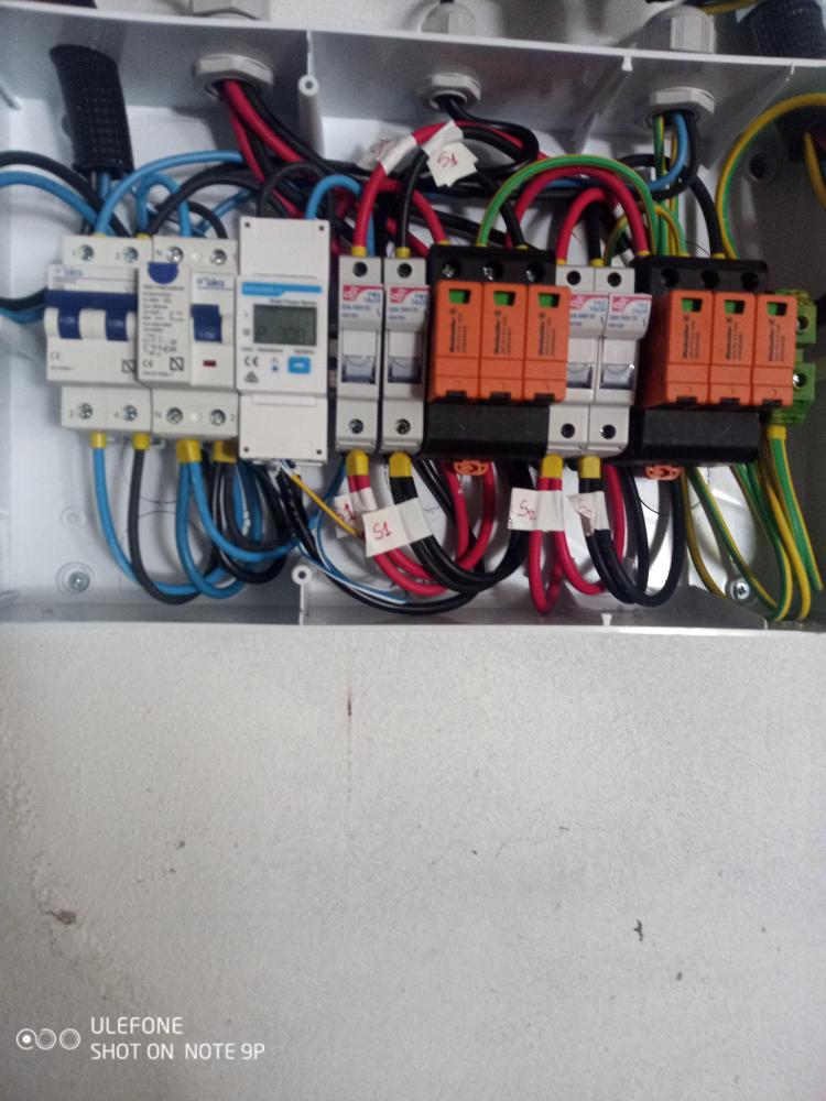

Mejor que pongas una foto del cuadro general, y te decimos donde colocar la pinza. Tiene que ir en la entrada a la vivienda desde el contador de la calle, en el cable negro.
Por lo que parece lo tenías puesto en el cable que viene del inversor.

No está bien (la grafica). Como dice el compañero lo tienes puesto en los cables que van al inversor o a la casa desde él.
Tienes que ponerlo en el negro de arriba, el que se conecta donde pone "medex" en rojo. Eso es el ICP (que, por cierto ya no hace falta tener). Tienes una burrada de potencia contratada, no?
Verás que diferencia. Ojo porque puedes ponerlo en dos posiciones. Prueba.
