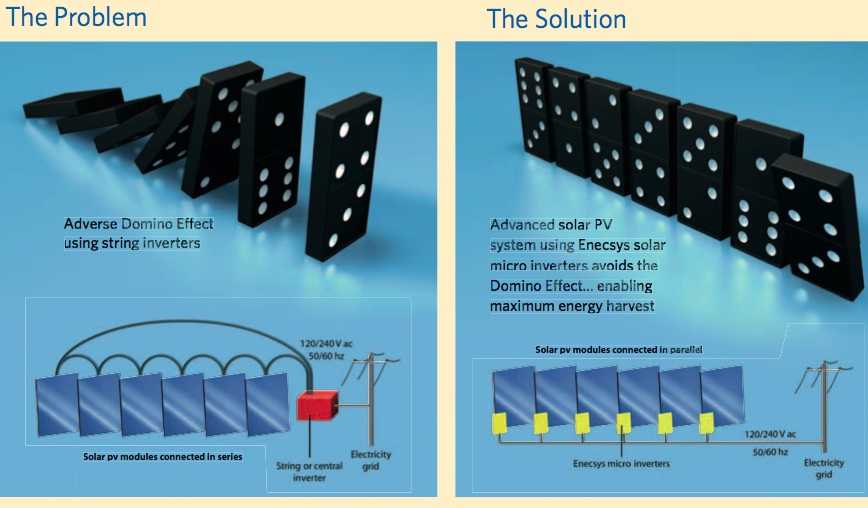

Esta afirmación sólo aplica a una cadena (string) de paneles con un mppt común, no aplica a paneles independientes conectados a mppt independientes
Archivo adjunto 26039

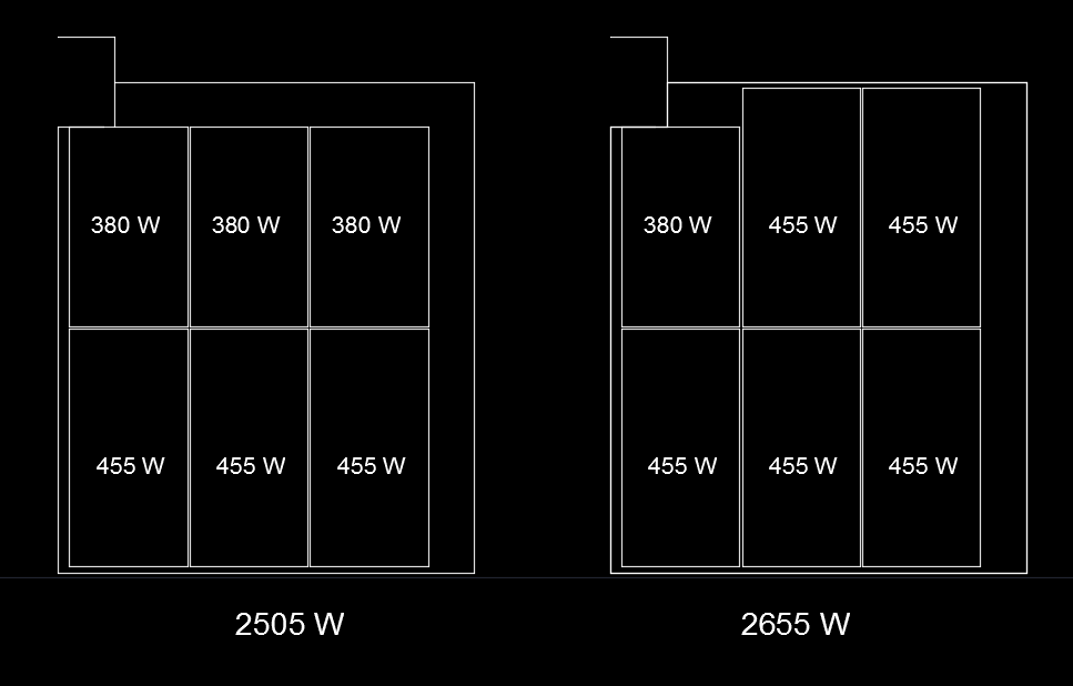

Creo que no me he expresado bien...
Mi pregunta, concretamente, sería...
Le pasa algo a un Microinversor con 2 MPPT, por conectarle un módulo de 120 celdas (Vmp 35 V) y uno de 144 (Vmp 42 V) con un Imp similar de 11 A ?
(ya sé que lo ideal sería que fuesen idénticos, pero por geometría no pueden serlo)
... y mas concretamente, estoy en duda de poner una de estas dos configuraciones
Archivo adjunto 26042
en la opción de la derecha, apurando la superficie disponible y por 62€ mas darle ese pequeño plus de 150w.

Si los distintos paneles tienen características dentro del rango de trabajo del mppt no hay problema en que sean diferentes
Siempre mejor más potencia dentro del rango del mppt. Otra cosa es la dificultad para moverte por el tejado
