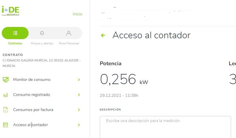

hola, ACABO de PONERME EN MARCHA, mi AUTOINSTALACION de solo dos placas , logicamente no esta legalizada porque no he encontrado instalador para tan poco cosa y lo he montado Yo con un MICRO;
a mi me pasa eso mismo; que en I-DE me sale el excedente como Potencia CONSUMIENDO, A ver SI estos listos me cobran lo que les regalo.
Por favor, me puedes aclarar ??? que has podido averiguar;
esto que muestra aqui IBERDROLA es mis excedentes y me sale positivo
Archivo adjunto 26215
gracias salud
