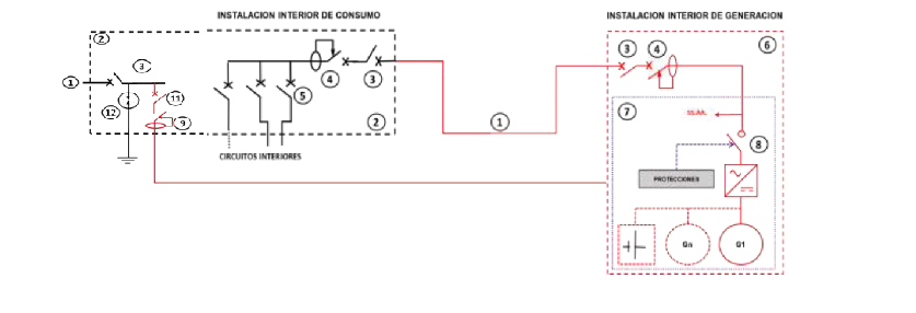

    No es legal.
    Mira la ITC-BT 40.
    https://industria.gob.es/Calidad-Ind...40_sep13R1.pdf
    En todos los esquemas de conexión es obligatorio el DGMP Dispositivos generales de mando y protección ("cajita" 12) antes del inversor
    Creo que en la llamada telefónica lo entendió mal. Lo que le dirían seguramente es IGA->Protecciones del circuito del inversor->entrada inversor-> salida de cargas críticas->circuito a las demás protecciones de los circuitos de la vivienda

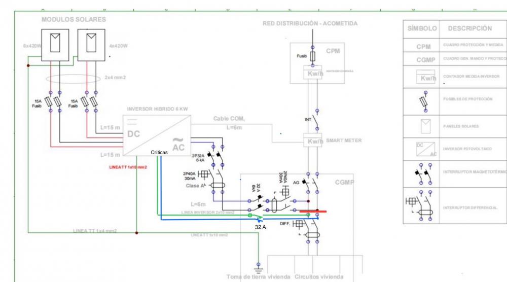

    Buenas tardes,
    Gracias por las respuestas, pero me pierdo.
    Creo que el esquema de conexión sería este (cortando donde marco en rojo y con los nuevos hilos en azul y verde), pero no sé dónde entrarían esas protecciones.
    ¿Podríais iluminarme, por favor?
    Que conste que tengo electricista, que no lo voy a hacer yo, pero no sabe de instalaciones solares.

    Creo que estamos diciendo lo mismo, pero para que no exista duda ya que la guía de ITC- BT-40 actual es poco afortuna en la explicación, lo mejor es seguir el texto que aparece en el borrador de la nueva ITC-BT40:
    https://industria.gob.es/_layouts/15...s.ashx?k=64364
    "Todos los generadores para autoconsumo que se conecten a instalaciones interiores o
    receptoras de usuario (ver figura 6), lo harán a través de un circuito independiente y dedicado
    desde un cuadro de mando y protección que incluya protección diferencial tipo A, B o F, que será
    igual o inferior a 30 mA en instalaciones de viviendas, o instalaciones accesibles al público general
    en zonas residenciales, o análogas y no podrán conectarse por medio de clavijas. La instalación.."

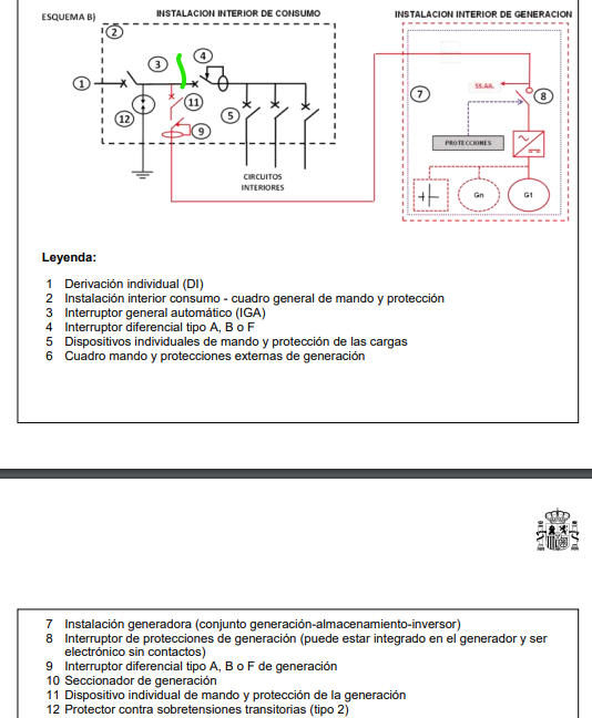

    Hola:
    Te marco el corte en verde equivalente al tuyo en rojo:

    Buenas tardes,
    Muchas gracias. Visto, pero no sé que protecciones adicionales necesitaría ni donde iría el cableado adicional desde la salida de cargas críticas a la entrada de la casa.

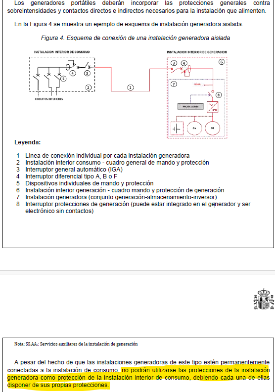

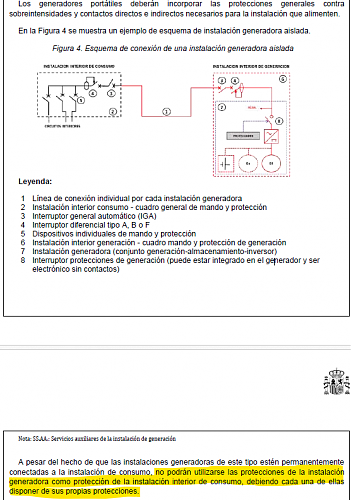

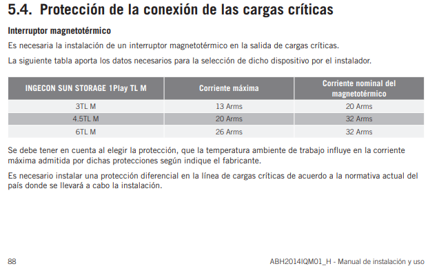

    En la salida de cargas críticas:
    -Por un lado, en el manual :
    Te recomiendo que la protección magnetotérmica sea de curva B, mejor que C, para proteger mejor la salida electrónica del inversor

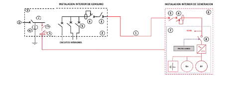

    -Por otro lado el borrador de REBT:
    Aunque no hay un esquema para interconectada con cargas críticas en el último borrador (sería necesario que lo añadan como esquema C por ejemplo), el caso más restrictivo de cargas críticas es cuando se usa e modo isla, es decir, esquema de aislada:
    Los elementos 3 y 4 coincide con las protecciones del manual del equipo
    Tendrías 3 "IGAS":
    El IGA de la instalación "completa"
    El IGA de la instalación de generación
    El IGA de la instalación de consumo
    Con lo que un posible esquema sería el siguiente:

    Olé, clarísimo. Muchísimas gracias 2j_.

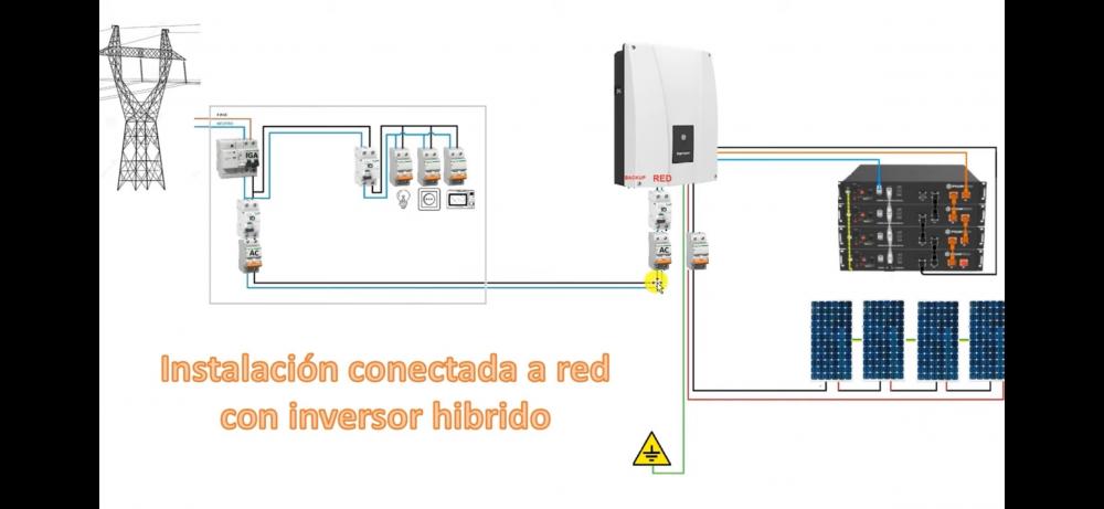

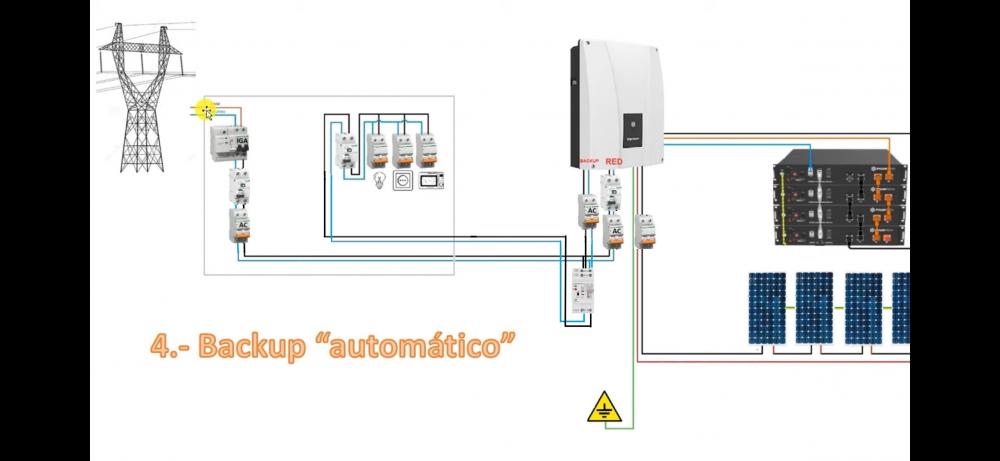

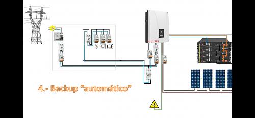

    Buenos días, parece ser que se puede hacer legal con un ATS. Un interruptor que dependiendo de si hay electricidad de la compañía te deja la configuración normal o te aísla la casa. De esta manera nunca se podrá verter a la red cuando lo haya luz de fuera. Me lo van a instalar mañana. O dejo unas imágenes de este vídeo donde lo explican.
    Antes:
    Después:
    Un saludo,
    Mr.Well
