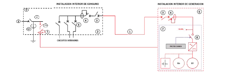

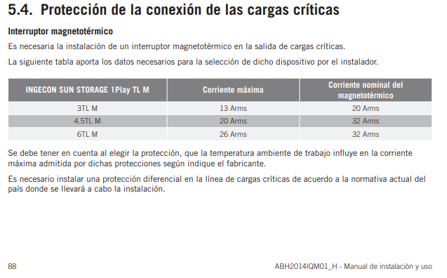

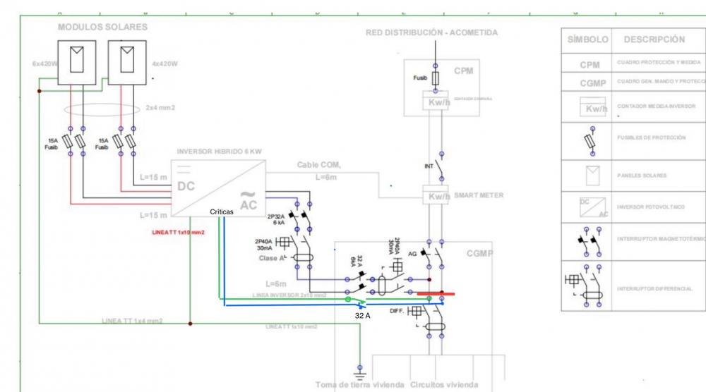

Yo no he dicho que el INGETEAM no cumpla, ya que no me refiero a ningún inversor en particular sino a la instalación. Si lees mi mensaje lo que no cumple es:
"Solamente debe estar conectado en serie entre la acometida y la vivienda , es decir, acometida > Vatímetro >
entrada TT del inversor > salida de cargas críticas de inversor >
IGA."
Y estoy de acuerdo contigo en :
"Solo tienes que proteger las líneas de entrada salida según indica el REBT."

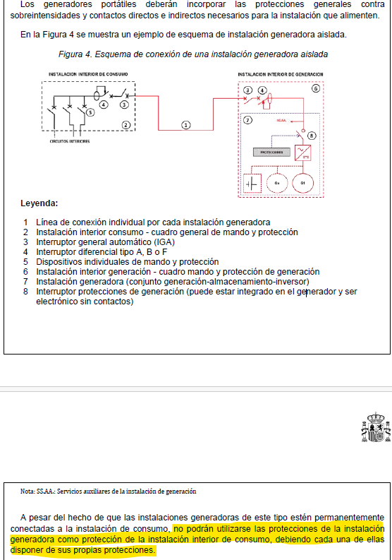

Creo que estamos diciendo lo mismo, pero para que no exista duda ya que la guía de ITC- BT-40 actual es poco afortuna en la explicación, lo mejor es seguir el texto que aparece en el borrador de la nueva ITC-BT40:
https://industria.gob.es/_layouts/15...s.ashx?k=64364
"Todos los generadores para autoconsumo que se conecten a instalaciones interiores o
receptoras de usuario (ver figura 6), lo harán a través de un circuito independiente y dedicado
desde un cuadro de mando y protección que incluya protección diferencial tipo A, B o F, que será
igual o inferior a 30 mA en instalaciones de viviendas, o instalaciones accesibles al público general
en zonas residenciales, o análogas y no podrán conectarse por medio de clavijas. La instalación.."

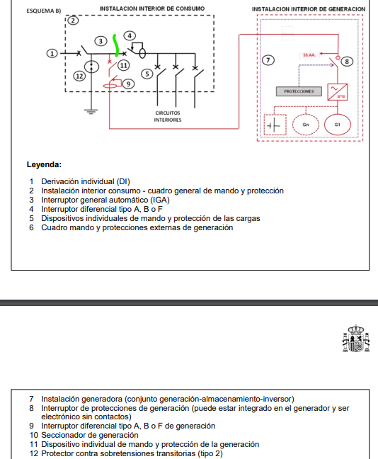

Hola:
Te marco el corte en verde equivalente al tuyo en rojo:
Archivo adjunto 31991
