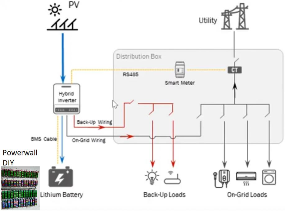

Hola buenos dias foro.
Tengo una duda de compatibilidades, me explico.
Por tamaño de cubierta, no me caben mas de 7 paneles de 450Wp, todos con la misma inclinación y orientación.
Tengo tarifa PVPC con Crurenergía.
Quiero un inversor de 3kW capaz de inyectar en red, para compensar excedentes, pero tambien quiero tener opción a poner baterias en un futuro.
Descarto por completo la idea de aquirir cualquier batería comercial, por su elevado coste con lo que la idea que llevo es de hacer yo mismo un powerwall, con celdas de litio 18680 o similar, soldando las celdas, montando BMS, embarrados, fusibles, etc etc.
Si voy al típico huawei hibrido, solo es compatible con su bateria de alto voltaje, o bateria LG, que soy de muy elevado coste, con lo que este tipo de inversores los descarto, por tratarse de inversores muy cerrados y poco compatibles, necesito un inversor mas versatil y compatible con la powerwall que yo montaré.
Buscando y buscando veo que los inversores que mas se adecuan a la instalación que yo quiero son los GoodWe, SAJ H1, GreenHeiss, etc
Adjunto esquema de la instalación que deseo, es un esquema típo de GoodWe.
La duda que tengo es que en caracteristicas de este tipo de inversores, al buscar compatibilidad con baterias, suele poner que solo es compatible con las Pylontech, y me surgen dudas de si podría ser compatible con cualquier otro BMS que pueda adquirir de aliexpress o similar.
Con los inversores hibridos Voltronic Axpert si que se que son compatibles con baterias powerwall DIY, pero del resto de inversores similares, desconozco este dato, que es el que me preocupa.
Otra característica fundamental que me interesa y mucho, es que el inversor sea silencioso, ya que hay que instalarlo en el interior de la vivienda y debe ser lo mas silencioso posible para evitar molestias.
Pido disculpas por si he dicho alguna barbaridad.

Mirate el turbo energy, lo único que es de 5kw. Ese hace todo lo que quieres y más.
De los voltronic olvídate, con ellos no puedes verter a la red.

También tienes el INGETEAM sun storage, lo tienes de 3 y 6kW, ahora está muy de moda...

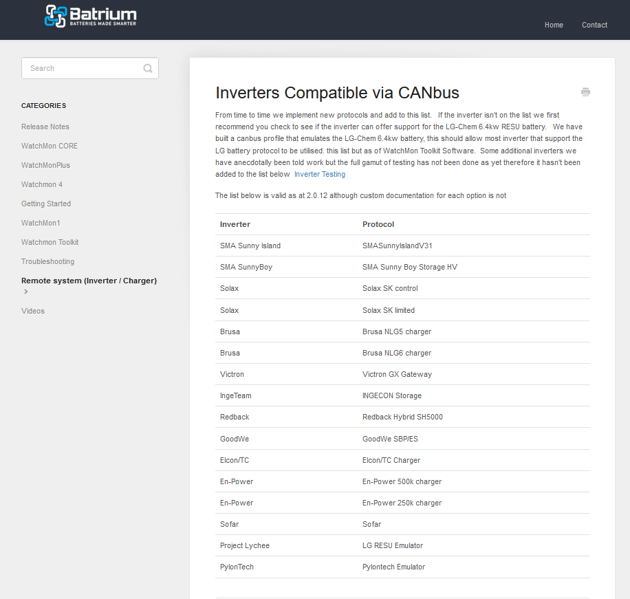

Puedes conectar baterías de alto voltaje y bajo voltaje tanto comerciales (Pylontech 48V y HV, etc), y es compatible con el BMS Batrium para baterías DIY, aunque este es bastante caro. Y es producto local!

El ingeteam es tu inversor, hace todo lo que quieres y para la carga que le vas a meter no hace nada de ruido, solo hace ruido cuando se le mete mucha caña en momentos puntuales. Hay de 3 y 6kW y una diferencia de precio de 100-200€ por lo que yo me pillaría el de 6 y como le vas a conectar 3kw nunca va a ir sobrecargado por lo que no te va a hacer ruido nunca, además que tienes posibilidad de ampliar en el futuro sin comprar otro inversor, además tiene 5 años de garantía, se puede legalizar en España y es compatible con baterías DiY. Creo que es justo lo que estás buscando y encima es de los híbridos más baratos.

Gracias a vuestras aportaciones, creo que he encontrado lo que quería, he ido a Batrium y he buscado con que inversores tiene comunicación CANbus, ahora ya tengo una lista de inversores para elegir compatibles con baterias powerwall DIY, que es lo que quería.
