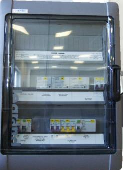

Os paso mi solución;
- Inversor FV SMA Sunny Boy 4000TL-21
- Inversor batería SMA Sunny Boy Storage 5.0
- Batería LG Chem 10H (10kw)
+ Caja conmutación específica Enwitec para trabajar en modo offgrid
Esta es la caja:
Archivo adjunto 25866
Todo el sistema es ongrid pero la caja de conmutación es la que le da la posibilidad al resto del sistema de desconectarse de la red y que entre en funcionamiento en modo offgrid.
Como todo lo del fabricante SMA hay que soltar pasta, pero lo más curioso del asunto es que cada aparato han subido los precios desde que lo instalé hace 4-5 años alrededor entre un 20%-30%, vamos una salvajada.
Por cierto, cuando lo compre todo, lo pille en Alemania dado que aquí en España me salía mucho más caro.
