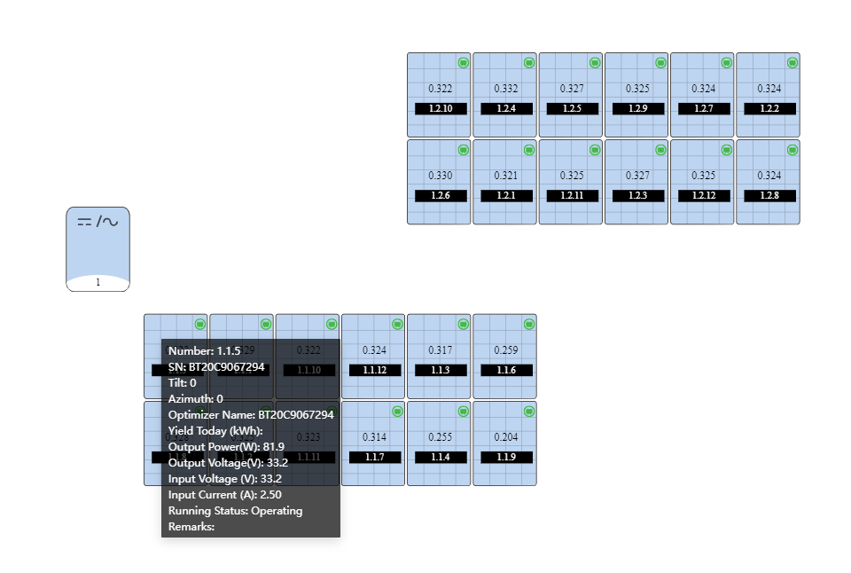

Con los optimizadores e inversor de Huawei también puedo ver la producción instantánea y diaria de los paneles.
Archivo adjunto 25712

masalcedo74
Vaya pasada
