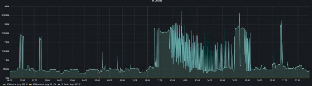

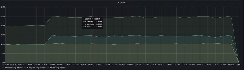

En mi caso también tengo un shelly EM y no me detecta esos picos. Es cierto que lo miro cada 10 segundos, pero ya es casualidad que no pille nunca los impulsos, por eso te decía que creo que mi placa de inducción es continua.
en la siguiente gráfica se puede ver la placa en W Resto (color azul), con medidas cada 10 segundos, de la comida de hoy :P
Archivo adjunto 25705
Te pongo la diferencia con la gráfica del termo, para que veas los picos que detecta el shelly
Archivo adjunto 25706
