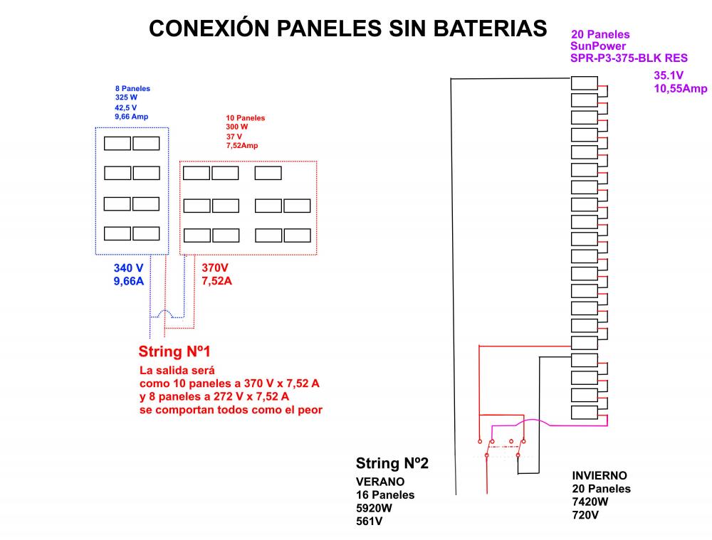

Colocar ramal de Paneles Fotovoltaicos solo para producir cuando solo hay radiación difusa
Todos sabemos que instalar la cantidad maxima de paneles que acepta un inversor (5 Kwp) es lo lógico, esto en verano esta bien Produce hasta 4,6 Kw. Pero en invierno esa instalación cae a 1,5 Kw. Se me ocurre que instalar paneles adicionales con el mismo inversor pero que se puedan con un interruptor acoplar o no al sistema segun la situación.
Hasta aqui todo normal, si lo hago manualmente apgo el inversor y luego desconecto los paneles y hago el cambio.
Pero si lo quiero automatizar ahi se complica.
Porque abrir la continuidad de los paneles en serie puede provocar un arco importante ademas de que tal vez provoque daños a los paneles, no lo se.
Claro solución facil sería otro inversor.
escucho ideas.

El inversor de 5kw aceptará casi 7kw en paneles..... No?
Yo entiendo que se automatizan las cosas que se activan diariamente o a lo sumo semanalmente, pero algo que vas a hacer de invierno a verano no tiene sentido automatizar.
Segun deduzco de tus numero tienes una instalación con orientacion este-oeste y por eso en verano se pone en todo lo suyo y en invierno se desfonda por la escasa inclinación. Ante esto puedes colocar mas paneles con orientación especifica de invierno si puedes añadir string o reconfigurar los que tienes. Otra opción sería como digo al principio meterle cerca de 7kw al inversor que casi seguro que lo soporta....en verano se mantendrá estable en los 5kw casi todo el dia y en invierno te dará casi los 2.5kw de potencia.
La otra opción es la mejor....dale la bienvenida a tu vida a los microinversores, esa maravilla de la tecnologia. Coloca 4 placas a 45-55 grados al sur con un micro y tendrás otros 1500w extras de noviembre a marzo....

Gracias a todos. Os comento que por lo pronto he ajustado el vertido para no regalar energía, me irrita que vendan energía que les regalas. he limitado energía vertida mediante el inversor para que se ajuste lo mas posible a lo que consumo en ese mismo tramo, balance neto y compensación en cada tramo.
Finalmente arranco con sistema manual 3 ramales de paneles, 1 serie 10 paneles 300 W y otra de 8 paneles de 325W estas dos series en paralelo a un unico MPPT del inversor. al otro MPPT le conecto 20 Paneles 375 W, para que no se dispare en exceso la potencia en verano desconecto 4 paneles de esta serie y dejo solo 16 conectados y el primer mppt lo desconecto. Asi logro 5Kw en verano con 16 paneles y 3250 W en invierno con 38 PanelesArchivo adjunto 25775

¿entiendo que dejas paneles y strings sin conectar? ¿en abierto varias semanas?, ¿eso no daña paneles ni nada?
salud
Re: Colocar ramal de Paneles Fotovoltaicos solo para producir cuando solo hay radiación difusa
No estar sin uso no los daña a lo sumo un envejecimiento, lo q aún no tengo claro es el daño q puedan sufrir los paneles si la incorporación y desincorporación se hace estando en marcha. Esto básicamente es para automatizarlo
