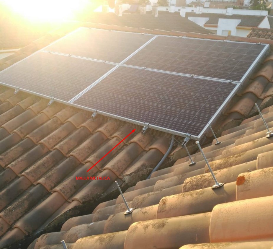

Quería saber si en las instalaciones ponéis o tenéis colocado algún sistema para que no entren y aniden las aves debajo de los paneles, no se si alguno de vosotros ha tenido problemas con las aves...

Buenas. Yo tengo mi casa en sevilla y el tejado coge una temperatura considerable. En 2 semanas ya tenía un nido de palomas debajo de una de las placas, y en alguna ocasión he llegado a contar en mi tejado más de 20 palomas. He probado de todo tipo de ahuyentadores y al final he conseguido que se vayan todas haciendo lo siguiente:
En los filos de las placas donde se ponían al atardecer y al amanecer he puesto unas tiras de pinchos con silicona, con esto consigo que no rocíen de heces las placas.
Debajo de todas las placas he puesto 100 metros de concertinas bien sujetas y enrolladas. No se ha vuelto a meter ninguna al cobijo de las sombra. Mucho cuidado con las concertinas, cortan y mucho, hay que manejarlas con guantes protectores.
Todo comprado en Amazon excepto los guantes de 3 € en ferretería.

Cuidado que tal como lo tienes y no se como lo colocaste, al ser tan cortantes, yo las veo tocando con las placas y eso no es muy bueno, como al colocarcla rozara con la parte blanca tiene muchas posibilidades de rascarlo, y con el tiempo se te jodera la placa. A mi personalmente no me gusta nada, era mejor colocarlo bien por el perimetro exterior, pero asi desde luego que no

Gracias Quadro, no lo había pensado, subiré para asegurarme que todos quedan por debajo del soporte de aluminio. Son sólo esas 2 placas que están a ras de las tejas, el resto (8) están muy elevadas y es imposible que toque .

Muy buena idea lo del detector solar, lo voy a mirar hoy mismo. Lo de la malla ya lo pensé pero en las mías es muy peligroso ponerlo porqué están las placas muy al filo y hay una distancia considerable.

CUIDADO con poner mallas, etc, por una parte debe haber ventilación por debajo, por la otra si el viento entra y no sale por algún sitio, se crean esfuerzos importantes, no es que vaya a salir un panel volando, pero el bajocubierta o lo que tengas debajo, si no está correctamete arriostrado, la cubierta se te podría venir abajo.

Para las tejas venden una barreras de plástico que se ponen bajo teja para evitar que los pájaros entren, fijo que no es tan efectivo pero es otra opción. Se llaman peines de alero no se por altura serviría.

Es que por donde pasa el agua, mejor no poner nada, cualquier cosilla que le pongas de barrera va a ser que se cuele el agua.
