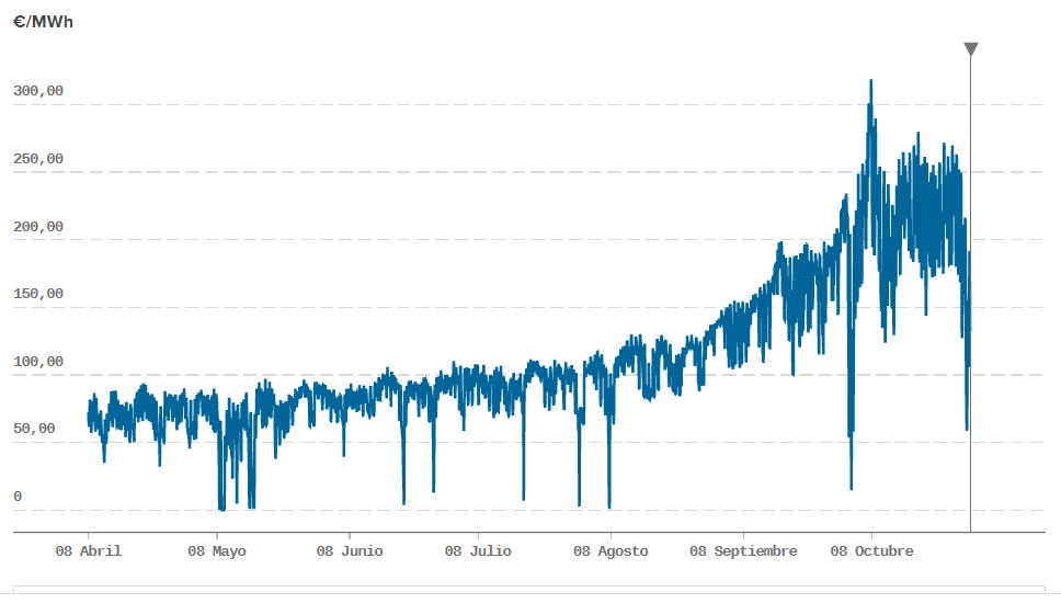

Lumio es un comercializadora, y no sé si agente del mercado, creo que no. En definitiva ellos compran y venden su energía a quien quieren, la energía eléctrica en términos económicos no tiene ningún caracter localizado. Luego hay una serie de restricciones electrotécnicas pero digamos que son transparentes para comercializadoras y agentes.
Las condiciones de wombbat son buenas, lo que no entiendo es que pongan un link al OMIE, que es una referencia a los mercados de diario, que es una parte de la base sobre la que se calcula el PVPC
Archivo adjunto 25767
Se la están jugando con ese mínimo de 10 céntimos, porque si hubiera una bajada de precios no lo iban a poder cumplir. Una vez estuve con una comercializadora, el contrato se puso en su contra y dijeron que no lo podían cumplir... y se quedaron tan anchos
