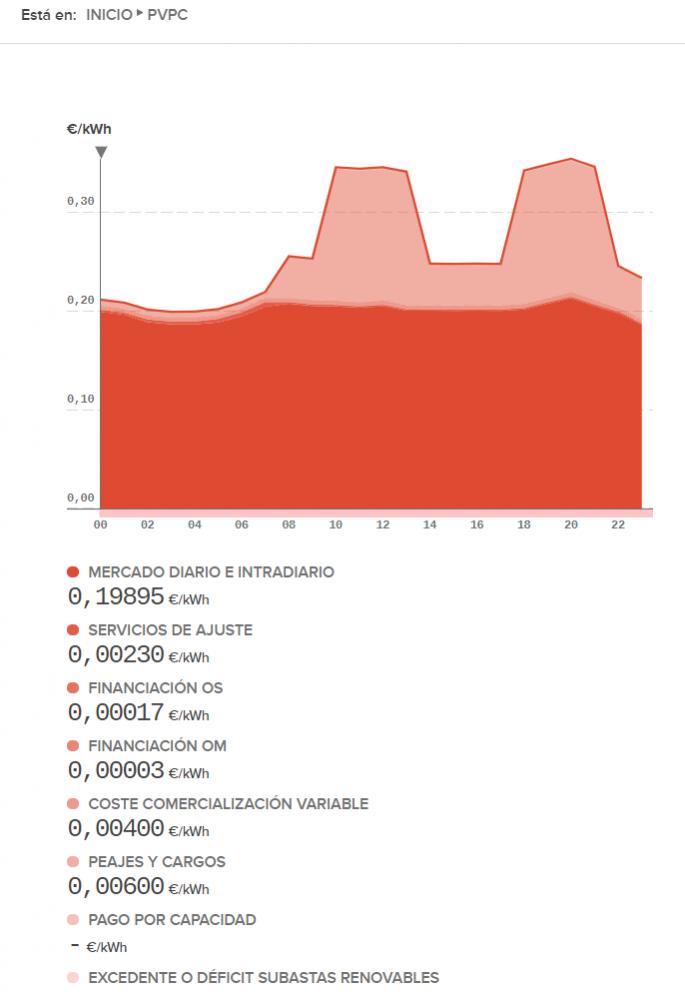

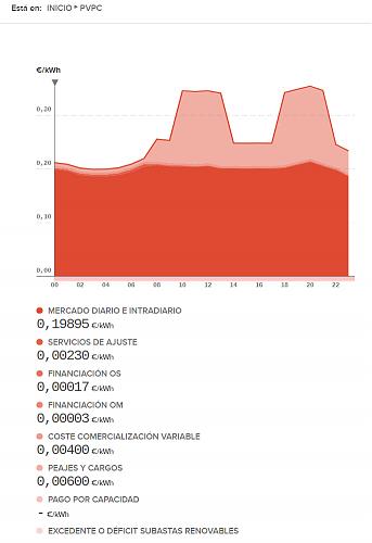

    Llevo unas semanas viendo ese movimiento, antes la curva eran dos "jorobas" en la hora pico, ahora nos hemos quedado sin valle ni llano, es una meseta.
    Me imagino que le han metido mano al mercado eléctrico, tirando de BOE, mis primeros cinco añitos después de la carrera me los pasé en el mercado eléctrico, en el verdadero meollo, que era la elaboración de las curvas de demanda y oferta, cuando salía alguna rectificación en el BOE, se trabajaba sin descanso. El resto del tiempo prácticamente estábamos paseando por Serrano, se vivía muy bien.
    Y ahora la pregunta sin mirar el BOE... ¿qué habrán cambiado para que la curva se haya quedado de esa manera?, antes la 'base' de la oferta consistía en las de las nucleares que ofertaban a precio bajísimo para entrar en la casación, si la demanda a las cinco de la mañana no ha cambiado... ¿cómo resulta casada a ese precio?
    Y por último y de forma práctica, yo iba a dar al chatarrero mis baterías, pero creo que me las voy a quedar para las 20-22 horas

    Tio pepe, la diferencia en la tarifa desde el 15 de septiembre es el nuevo decreto temporal del gobierno.
    Antes la tarifa como bien dices tenía aspecto de joroba, eso era debido a que la tarifa punta tenía 13 centimos de peaje, la tarifa llana 4 centimo y la valle casi 0 centimos. Desde el 15 de septiembre estos peajes casi han desaparecido hasta navidad.
    Ahora solo se ve la curva normal del precio de la luz sin peajes, que es algo mas cara de dia que de noche normalmente.
    Si no hubieran quitado los peajes la joroba de hoy hubiera llegado a los 54 centimos a las 8 de la noche. Y yo que en Junio los 23 centimos en punta me parecian un desproposito......
    Y por cierto, el coche se carga por la noche gastando los excedentes generados por el dia. Bien pensado el coche electrico es el complemento perfecto de la fotovoltaica. Estoy deseando pillar uno, que yo gasto 150 euros en gasoil al mes.

    Sí, tienes toda la razón... pongo una gráfica del día 15 septiembre la zona clarita eran los peajes de entonces
