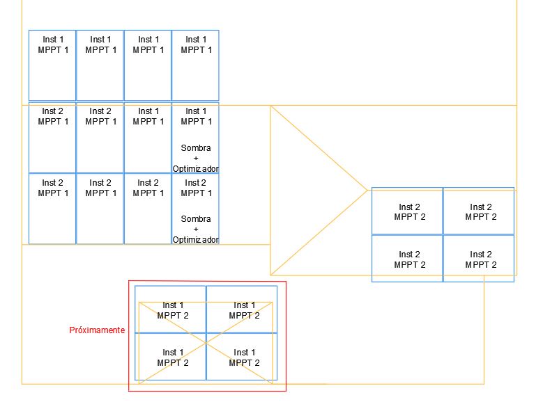

Opinión sobre instalación con optimizadores Tigo
Llevo tiempo leyendo el foro pero no había participado. Me animo a abrir un post y a ver si puedo conseguir alguna opinión.
He estado leyendo sobre optimizadores y veo casos de todo tipo, desde los que dicen que es una maravilla, a los que dicen que no sirven de nada.
En concreto estoy hablando de optimizadores Tigo TS4-R-O.
Entiendo que su funcionamiento es el de hacer bypass a un panel sombreado para que este se anule y no haga perder parte de su capacidad al resto de paneles en el mismo string.
En este caso tengo dos instalaciones independientes en un mismo tejado, en la que hemos puesto dos optimizadores en dos paneles extremos (dos strings diferentes), los cuales reciben sombra del casetón lateral durante las primeras horas de la mañana.
Resumiendo, la instalación está formada por los siguientes componentes:
Paneles: Hyundai HiE-S400VG 400W Shingled
Inversores: Solis 1P4K (4000W)
Instalación 1:
- String 1: 6 paneles en serie (1 con optimizador Tigo instalado)
- String 2: 4 paneles en serie
- Inversor Solis 1P4K
Instalación 2:
- String 2: Desconectado (se conectarán 4 paneles próximamente)
Esta es la disposición de los paneles, para que se entienda mejor:
Archivo adjunto 25634

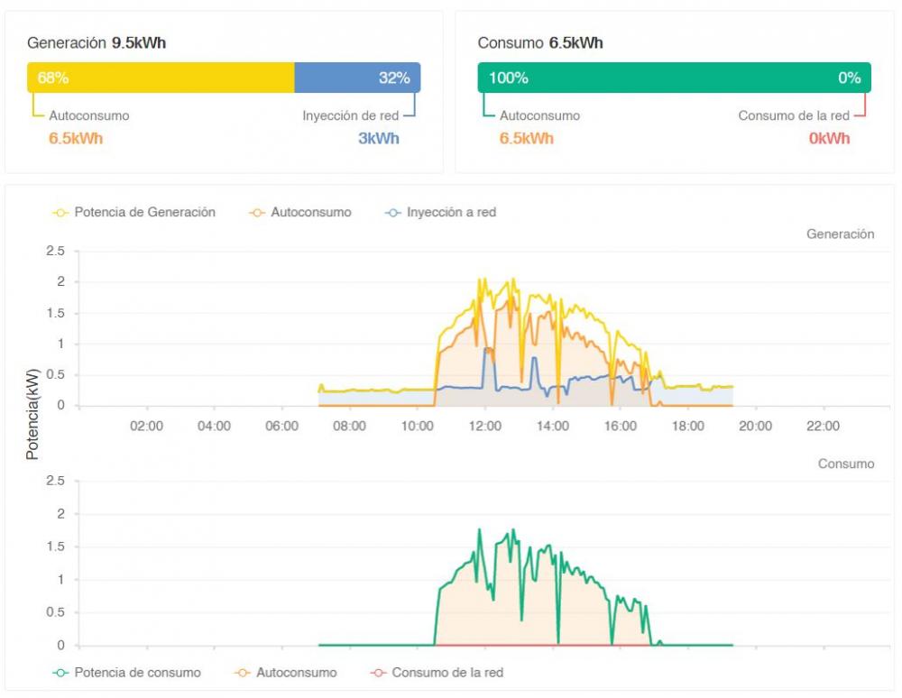

El caso es que la instalación 2, aún teniendo optimizador en el panel que recibe sombra, hasta las 12 de la mañana no produce prácticamente nada (200W aproximadamente), teniendo luego una subida en picado.
Archivo adjunto 25628

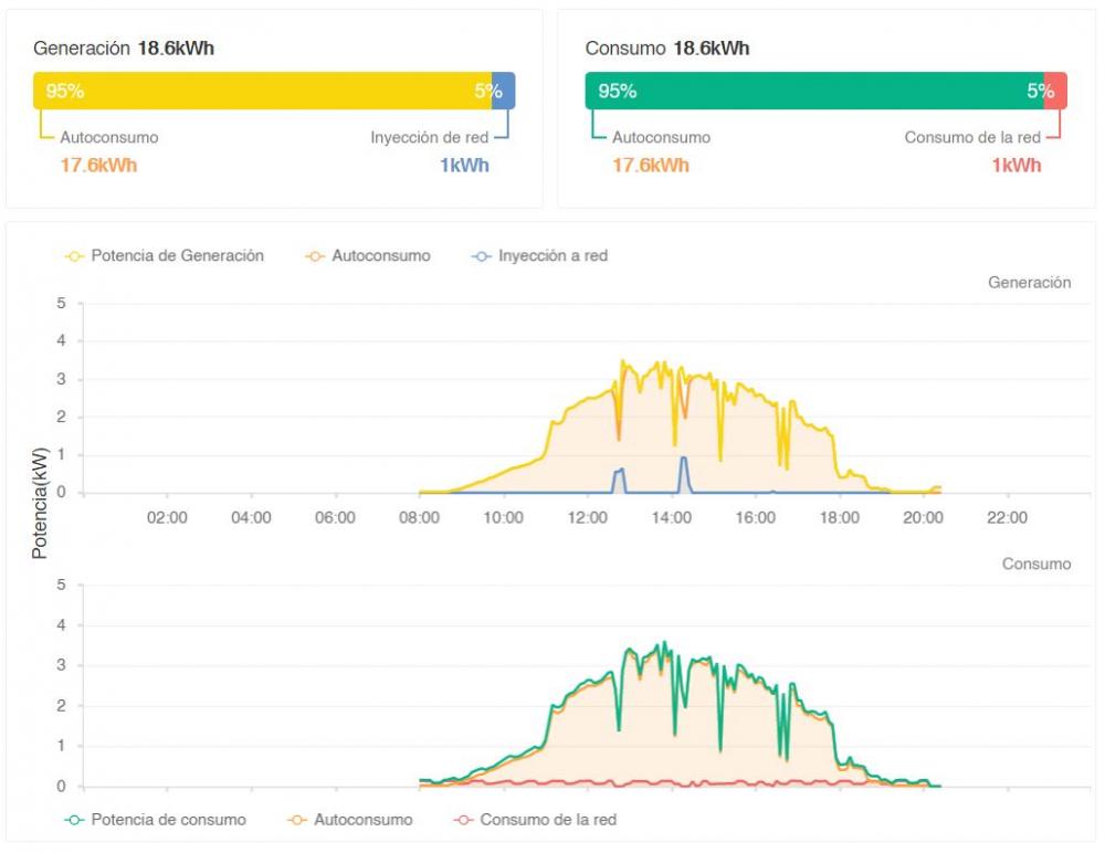

En la instalación 1 pasa similar, pero al tener un string de 4 placas aparte, la subida de potencia es más gradual.
Archivo adjunto 25629
En este caso, está claro que los optimizadores no están trabajando como deberían, ¿pero cual puede ser la razón? Por más que le doy vueltas no entiendo qué puede estar pasando. Creo que funcionaría mejor sin ellos, ya que seguramente solo actuaría un diodo de los tres con esta sombra, pero no entiendo la razón de por qué puede estar pasando esto.
Un saludo y gracias por adelantado a quien pueda arrojarme algo de luz!
