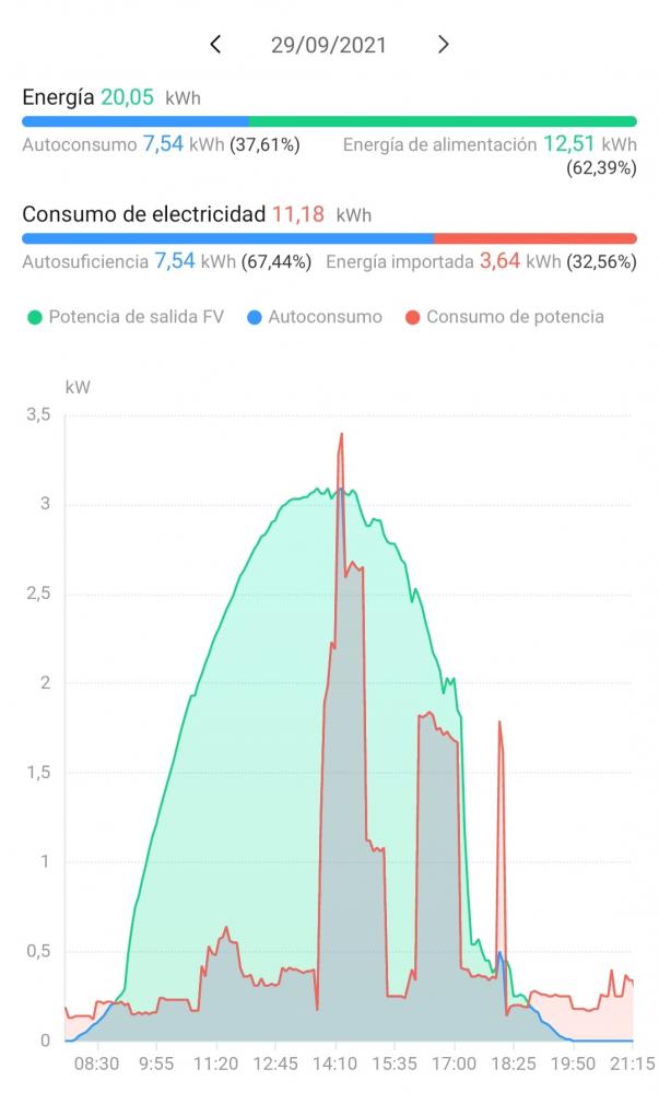

Buenas tardes, acaban de terminar mi instalación de 10 placas sunpower de 415w orientación sur en 20° de inclinación e inversor huawei de 5kw en la provincia de Alicante. Mis dudas vienen cuando observo la curva de producción en la que llega como máximo a 3.2 kw entre las 13:00 y las 15:00 horas, quedando muy lejos de los 4.15kw de pico, añado que con cielo totalmente despejado y que el primer día hace una semana sí llegó a 4kw de pico.
Alguien sabe si esto es normal? He revisado los paneles y de unas lluvias con mucha tierra de hace unos días la superficie de los mismos están algo sucios de esa tierra.
A ver si alguien con experiencia puede ayudar a entender si todo está o no en orden.

Es totalmente normal que no alcances la potencia nominal instalada ya que dicha potencia se refiere a a la obtenida en condiciones de laboratorio.
En la realidad la potencia máxima generada por un panel es inferior a la nominal y es un dato que puedes consultar en la ficha técnica del panel. Para la gama Sunpower P3 suele rondar el 73% de la potencia nominal.
Así, en tu caso, la potencia máxima esperada sería 10 x 415 x 0.73 = 3029 W que más o menos se corresponde con las lecturas que estás obteniendo.
Lo anterior ocurre para todos los paneles de todas las marcas.
Si quieres una explicación más técnica te invito a leer este post: Standard Test Conditions (STC) vs NOCT (Nominal Operation Cell Temperature)
En cualquier caso si están muy sucios si que convendría limpiarlos si tienes posibilidad.

Yo tenía paneles sucios de lluvia de barro, los limpié y al día siguiente en el pico máximo gané entre un 5%-10%. Otra cosa que tienes que tener en cuenta que cuanto más nos vayamos al invierno una inclinación buena sería mayor, +30º +40º.

¿Podrías poner una imagen de la gráfica del inversor para verlo mejor? Gracias.
Re: Instalación fotovoltaica de 4kw genera picos de 3kw ¿es normal?
Archivo adjunto 25607
Ahí está 😃
Muchas gracias por la calidad de tu explicación, pues me quedo más tranquilo, sentido tiene después de leer todo que el día que sí llegó a 4kw fue un día muy nublado, haciendo picos y caidas muy pronunciadas por esa nubes y sabiendo que la temperatura de los paneles juegan un importante papel en el rendimiento.
