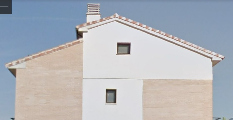

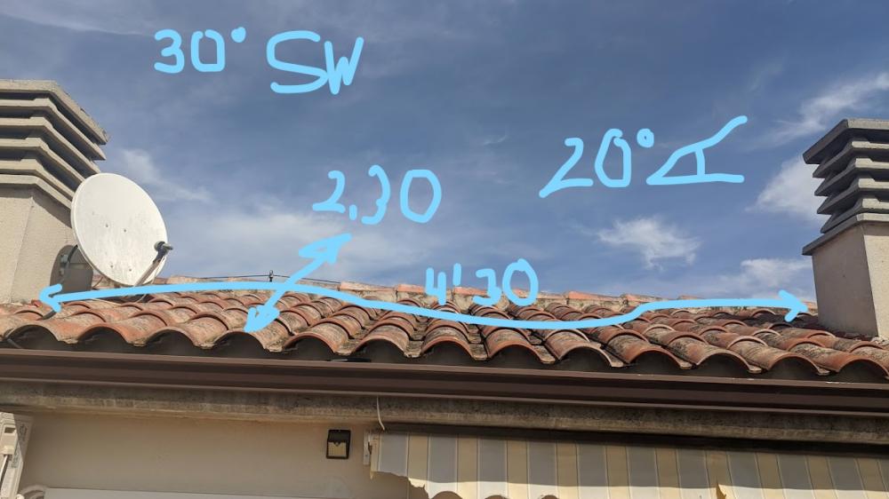

Buenas tardes.
Primero pedir perdón por la foto/boceto.
Tengo un cacho de tejado dirección Sur Oeste, a 20 grados de inclinación,en la foto pequeña de rojo de 4,3 por 2,2. Al otro lado, en la caida trasera, NorEste un trozo de 6x5 metros perfectamente cuadrado, en la foto el cuadrado de 6 por 5 orientación en color verde, pero mas peligroso en la caída. En la terraza de la foto fácil acceso.
Mi idea es microinversor QS1 boosted de 1400W o dos DS3 de 880W, más cuatro placas de 450 w, aproximadamente. Tenemos las dos chimeneas que dan sombra, es una putada.
Mi consumo de media es de 400 kWh, de media, sobre todo después de comer.
DUDAS:
1 . Inversor de 4 entradas de 1400 W o los dos de 880W (1740 w), para minimizar el efecto sombra, quisiera aprovechar lo mas posible las placas, exprimirlas al máximo.
2. A 20 grados coplanar o meterle más inclinación con el correspondiente soporte, para aprovechar el inverno, otra idea es meter en la terraza en la pared dos panales más en vertical, para coger algo más en invierno. O irme a la orientación norte este como solo son 20 grados la caida con soporte elevar 65º para llegar a 45, en esete caso podría colocar 5 en vertical, pero claro, a merced del cierzo.
3. La instalación con microinversores la veo sencilla, pero una idea que no pillo es los cables de las placas, sino llegan hay alargadores? Es una duda seguramente de fácil solución, aunque si al final las meto atrás, con las placas traseras si veo que no les da la sombra en ningun momentio meto un inversor y acorrer.
4. El cable que va al cuadro central que dimensiones debe tener, y el magneto y el diferencial de cuanto deben de ser.
Muchas gracias por la ayuda por adelantado.
Archivo adjunto 25581
Archivo adjunto 25588
Archivo adjunto 25589
