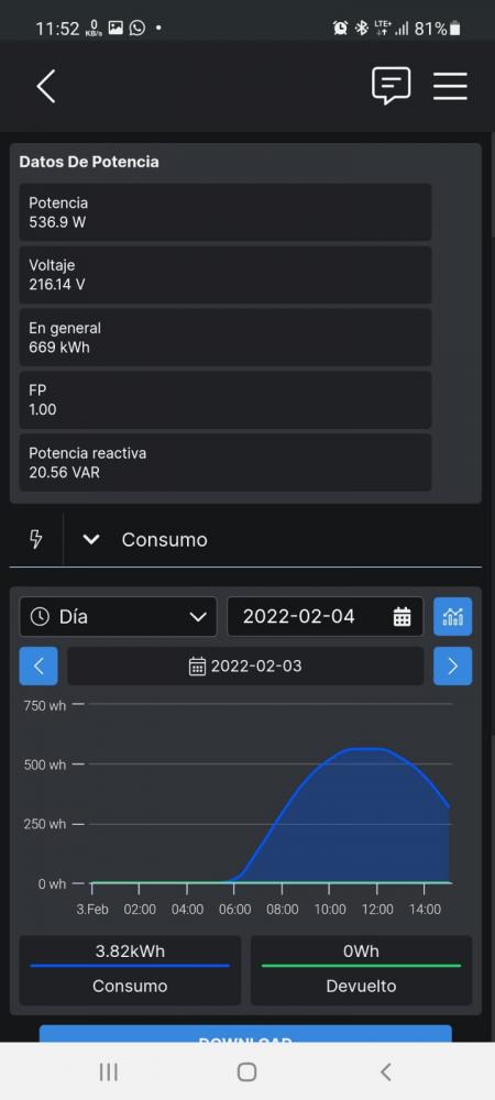

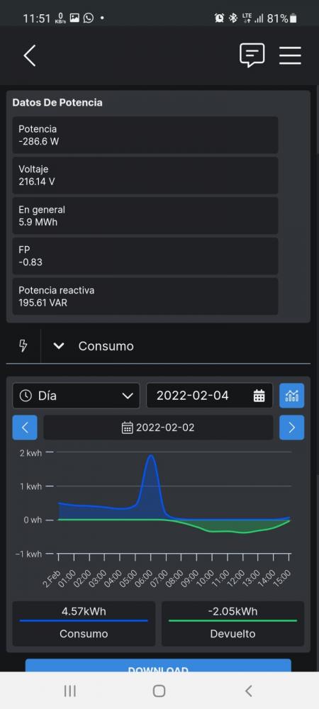

Tengo una instalacion pequeña con 2 microinversores enphase, produzco alrededor de 8 kw diarios pero tengo 1 kw en excedentes, como mi instalación es pequeña las baterias se me hacen muy caras, intentare hacer mi propia bateria de 48v con baterias 18650 e intentare conectarla a un microinversor IQ8 controlado con un shelly EM, aver como me va

Buenas,
Continuando con mi proyecto de batería casera para micro inversores, les muestro mi generación y consumo actual.
Generación
Archivo adjunto 26600
Consumo
Archivo adjunto 26601
La idea que tengo es usar el Shelly EM para conectar/desconectar la carga y el micro inversor, de esta forma cargo la batería cuando mi consumo es menor de cero y programo la conexión del inversor en horas de la noche.
