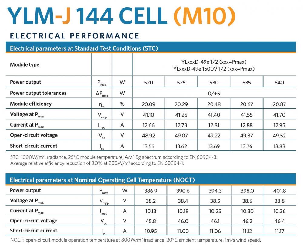

Photon, sobre lo del frio, yo he puesto dos string de 5 paneles de 540w que tienen estos datos:
Archivo adjunto 27025
¿podré tener algún problema por el frio como has comentado? Estoy en a las afueras Murcia ciudad.

Con 5 de esos en serie no te pasas ni de lejos del Voc máximo.

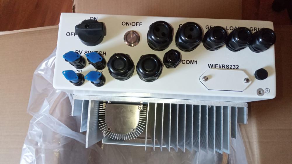

Como que el Deye de 5kW no lleva ventilador? XDDDDDDDD Igualito que el Turbo porque es el mismo aparato, uno abajo pequeñito y un disipador enrome que hace todo el trabajo

Y el mio no te fastidia XDDD si tiene un disipador tamaño caja de zapatos, pero llegado el caso el ventilador estará para evitar males mayores.
De hecho he visto modelos con el ventilador abajo como el mío y otros que lo llevan arriba.

Los turbo tiene ventilador se pone en marcha por temperatura pero no es como los voltronic q parecen aviones los deye creo q ahora también llevan ventilador, hay un grupo en Telegram: Pesos del turbo-e y demás familia
Photon en este tema tienes millones de kilómetros más que yo, pero no te engaño cuando te digo q mi deye no tiene ventilador externo solo tiene un micro ventilador detro q apenas se escucha es un pequeño zumbido como un transformador, lo q si te digo q le e puesto uno externo con una sonda para q no se ponga en funciónamiento el suyo para intentar alargar la vida de la electrónica
No tiene ventilador pero si tiene un micro ventilador XDDDDDDDDDDDDDDDDD, a ese mismo me refiero. Esto no desdice en nada lo que ya he puesto.
Re: Inversor Híbrido Turbo Energy Series 5000W 48V
Respira Photon, aquí arriba estas diciendo q es el mismo que llevan uno abajo o arriba, el mío fuera no lleva ninguno, yo aquí no se editar fotos pero si pudiera te las enseñaría, ya hubo un debate muy grande en grupo Telegram porq hay pocos como el mío y no se lo creían , puede que sea de los primeros y hayan rectificado por calentamiento y los nuevos lo llevan todos
Para no dar más vueltas, me refiero al que sale en la imagen. Los fabricantes suelen cambiar cosas así y no tocan la ficha de producto, no me extraña que haya "versiones".

El mío no lo tiene ni arriba ni abajo, entra al grupo de Telegram y te enseño las fotos
Y mi disipador creo q es mayor

Así es el mío x arriba y por abajo...no recuerdo bien si Juanjo de rebacas me dejó q los primeros o los últimos no llevaban, pero los de 6 son los últimos
Yo le puse un ventilador arriba lo tengo en la cochera y no m molesta el ruido( en el grupo hay mucha gente q le está poniendo 3 de 80x80, m imagino q quien lo tenga en el comedor lo dejara asi
El mío es de 5k
