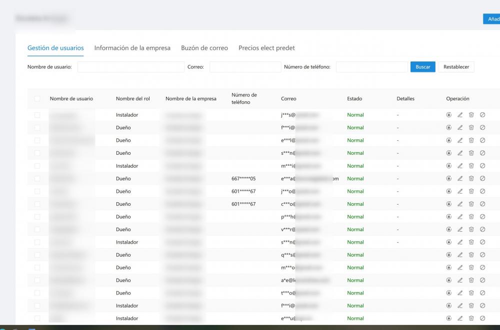

Resulta que mi planta fotovoltaica está dentro de la gestión de la empresa que me instaló los paneles, y me gustaría que solamente yo pudiera tener acceso a mi planta, además de que no tengo permisos para poder controlar si quiero inyectar los excedentes o no. En la aplicación, en el apartado "puesta en servicio del dispositivo" cuando intento acceder como administrador, no puedo acceder ni con mi contraseña, ni con la contraseña por defecto, únicamente me tuve que crear un acceso como usuario, y me registré con la misma contraseña que la que utilizo para acceder a la aplicación.
Que puedo hacer para salirme de la gestión de mi planta por parte de terceros como la empresa instaladora? Serviría únicamente si me eliminaran como usuario de la plataforma y después volviera a registrar mi planta como administrador?
Gracias .

La cuestión es que no sé qué leches han hecho, que les pedí que me pusieran como instalador, y ahora tengo acceso a los datos de todos los demás usuarios (puedo modificar sus números de teléfono, correo electrónico y demás cosas como poder modificar el nombre de la empresa), no puedo ver sus plantas, pero si toda la lista de correos electrónicos y teléfonos de los que están asignados a la empresa que gestiona las plantas. Se lo dije por tema de protección de datos, pero sigo teniendo acceso a esos datos, y no sé si los demás también tendrán el mismo acceso, o no se habrán dado cuenta.
Archivo adjunto 25415
Y lo que yo quería que era poder acceder en modo de instalador, aún no puedo. Si es que…

Pero entiendo que eso no está correcto, no? Estoy como instalador, pero cuando entro al inversor, aún no puedo gestionar el tema de los excedentes, que es lo que de momento puedo hacer. Al igual que si quisiera instalar unas baterías, tampoco podría gestionar usos y modos de carga y todas las demás historias.

A ver.
Estas cómo instalador en fusión solar.
La cagada de ver el correo de todos los usuarios terminará saliendole cara a Huawei, porque alguien denunciará. Se puede cambiar editando el tipo de usuario "instalador" por defecto, pero casi ninguna empresa lo hace.
Para controlar el vertido cero lo tienes que hacer con la app sun2000 no con la otra. La sun2000 es la que se conecta directamente al wifi del inversor. Y necesitas la password instalador de esa. Que es otra distinta.

Para eso, además de usuario de instalador tendrían que darte la contraseña de instalador para acceder a la configuración del equipo.
Re: Salir de la gestión de la empresa instaladora (Fusión Solar)
cmonso
Exactamente lo que he dicho. Ojo con mezclar:
Usuario tipo "instalador" en fusion solar web y app: sirve para ver datos y sacarlos y gestionar parámetros generales de la planta y los datos que recopila. Funciona por internet. Te lo suelen dar si lo pides.
Usuario "installer" en Sun2000 (solo hay dos usuarios, "installer" y "user") sirve para tocar las tripas del inversor, incluido poner vertido cero. Funciona con la wifi del inversor y, por tanto a pocos metros de él. No te la suelen dar.

Pues no hay manera de poder acceder ni con una aplicación y con la otra, incluso me han dicho otra contraseña, pero nada, no puedo acceder. Estoy por decirles que me eliminen de su gestión de empresa, y ya me volveré a asignar otra vez el inversor a una cuenta mía.
De la única manera que puedo acceder al inversor, es con la cuenta de usuario.

La password de installer de la Sun2000 no tiene que ver nada con la gestión de la empresa en fusiónsolar.
Si hacen lo de eliminar tu planta de su gestión en fusiónsolar seguirás sin poder entrar en installer en sun2000.

Lo de quitarme de la gestión de empresa, es más que nada para poder gestionar mi propio inversor, sin tener que depender de terceros. Antes que nada le haría un reset de fábrica al inversor.
Aún sigo sin entender como no puedo acceder de ninguna de las maneras al inversor. Me conecto con la aplicación SUN2000 a la red del inversor, y poniendo la contraseña por defecto de 00000a, no me entra.

Porque quién te lo instaló la habrá cambiado. Punto.
No sé si es por defecto que pide cambiarla o no, pero mi instalador puso otra. Me dijo que no la cambiara por si alguna vez tenían que venir a arreglar algo, que siempre ponían la misma. Flipa. La misma. Top security.
Tarde 2 segundos en cambiar la password por defecto de la wifi, para que, al menos, no pueda acceder a mi inversor desde la calle sin mi control.
