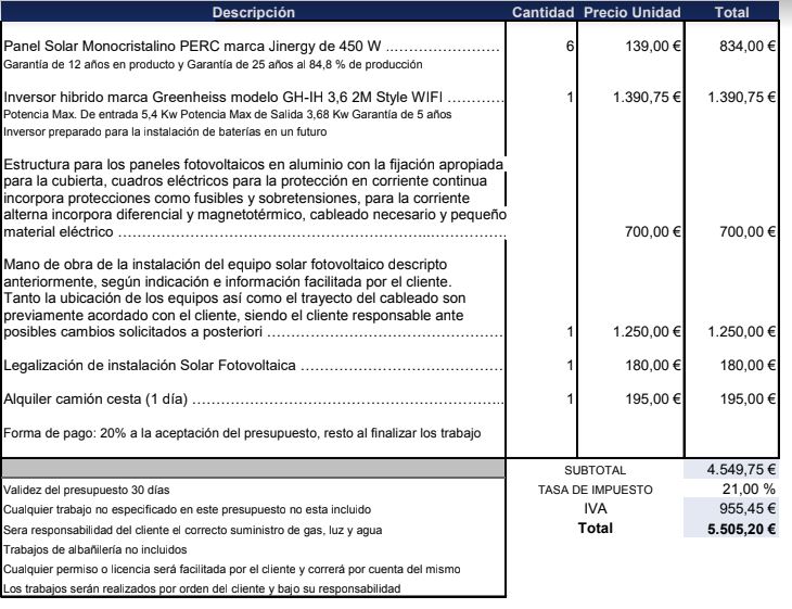

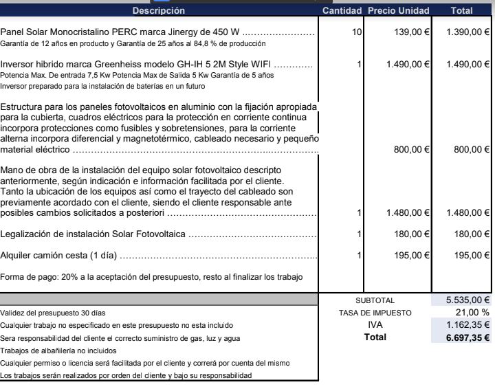

Podre hacer la instalacion este año?
Despues que el año pasado me denegó la licencia de obras el ayuntamiento (faltaba un estudio de masas), voy a intentar este año, parece que ya no hace falta, eso si piden una Declaración Responsable de Obras, bueno al lio, como tengo poca idea os pido recomendaciones, dejo una factura de la luz y un presupuesto y a ver si los expertos me podeis orientar. Tambien saber si son factibles las subvenciones en Castilla La Mancha, me han dicho que me olvide que no llegan por falta de dinero
Archivo adjunto 25403
Archivo adjunto 25401
Archivo adjunto 25402

Te va a sobrar mucha energia
Re: Podre hacer la instalacion este año?
quadro
Con 2,700 w?

el primer presupuesto tienes 10 placas. Yo tengo 2KW y me sobran unos 400kw anuales, pero mi gasto es superior al tuyo y segun tu factura parte de la energia la consumes de noches.

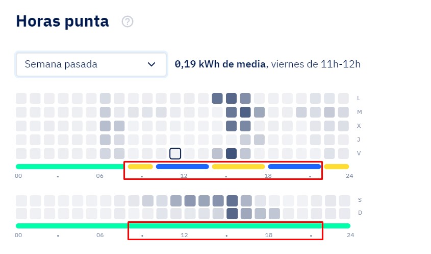

Hola Jefar,
¿Qué potencia de media consumes en horario diurno?, ésa es la clave, revisa los datos en tu compañía eléctrica, todo lo demás es sobrecoste en la instalación y tirar watios a la basura (vale que puedas poner un gestor de excedentes para el termo eléctrico si lo tienes o un radiador de aceite para calentar un par de habitaciones en invierno, pero aún así...).
El kid de la cuestión es el consumo medio a la hora de tu vivienda durante las horas de generación solar..., todo lo que te pases es dinero tirado. Mira, te pongo un ejemplo de lo que te quiero decir ésto es el consumo medio por horas de mi casa que me facilita mi compañía, lo puedo mirar por días concretos, semanas, dos semanas, meses, años...
Archivo adjunto 25404
Luego tengo horas centrales en donde pongo vitro, horno, aire acondicionado y el riego del césped, (la depuradora de la piscina y el termo eléctrico los tengo programados para las noches), ahí el consumo lógicamente toca unos picos de potencia muy altos, pero es circunstancial, pocos meses al año y la potencia está la compañía para darla, amén de que una vez tenga mi FV instalada será cuestión de no enchufarlo todo a la vez para aumentar la eficiencia del sistema.
No sé si me he explicado bien: olvídate de tu consumo anual, mensual, etc., fíjate únicamente en tus consumos medios por horas diurnos, punto pelota.

Bueno, en principio no voy a poner baterias, pero en un futuro (si es que bajan deprecio) si quiero utilizarlas, por eso me han dado estos presupuestos, tengo mas, pero son mas caros y mas o menos igual de precio.

Ahora solo me faltaría un instalador....He visto por ahí que hablan mucho de Soty, les he pedido presupuesto, pero me ofertan 11 paneles de 450w...
Creo que aun andas un poco perdido, con 11 paneles te va a sobrar como poco 60% de tu producción
