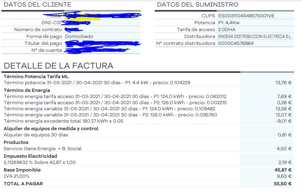

Pues probablemente me hayan engañado o yo no estoy bien informado, que también puede ser. Pensaba que estaba en PVPC. Dejo una captura para si puedes me ratifiques que estoy en el libre, y así llamarlos a ver que me dicen y si consigo algo. La factura es de mayo porque junio, julio y agosto no me la han mandado debido a que la comercializadora no les envía las lecturas (ahí ando peleando con Endesa)
Archivo adjunto 25443
De todas formas, entiendo que si estuviera en el mercado regulado (PVPC), ¿me estarían compensando según horas y como se marque en el mercado? Por tanto, ¿más beneficioso que tener un precio medio de 5 o 7 céntimos no?
Y una última pregunta, teniendo placas FV, entiendo que es mejor estar en el regulado (que es como creía que estaba) pero... ahora cuando llegue el invierno, con las subidas de luz que hay y la menor producción por parte de las FV, ¿sería aconsejable pasarse al libre (en mi caso, seguir dónde estoy)?
Re: Duda combinación FV con ACS termo/aerotermo/térmica: mejor opción?
La compañia Gana Energia no es pvpc.
Tiene los precios indexados al pvpc pero mete sus margenes y extras por otro lado y si te compensa a precio fijo de 5 centimos, pues ahi está su negocio.
