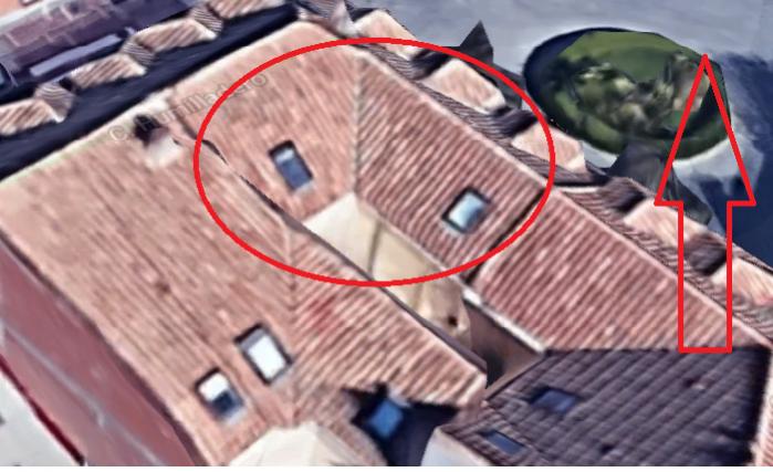

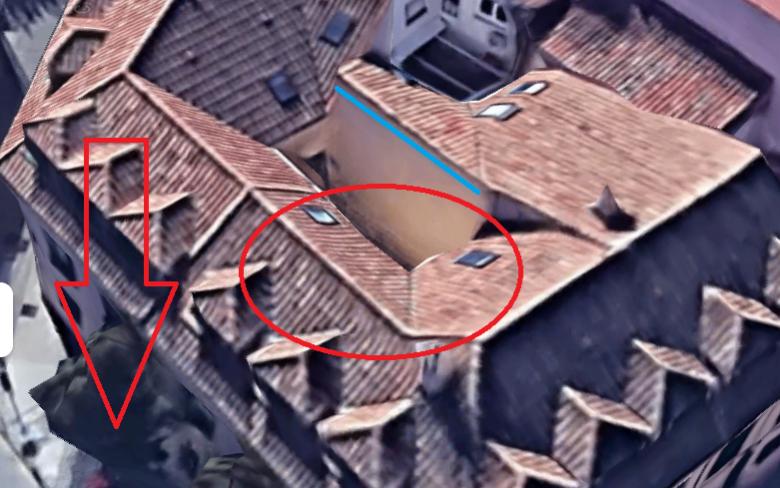

Buenas,
Quería instalar en este tejado, los paneles irían en los círculos rojos, el norte se indica con una flecha, la inclinación será en torno a 35º. Como se ve hay una orientación sureste y otra suroeste. La mayoría de los paneles deben ir en la sureste ya que es una comunidad de vecinos y mi dúplex va en la sureste.
Hay una arista de color azul, que creo que puede sombrear en el invierno, pero sin estar allí en invierno es muy difícil saberlo. El tema de microinversores se sube de precio sin son enphase o solaredge, ¿qué pondríais?

Depende de las placas que quieres poner. Si pones solo una fila, arriba del todo, dudo que la arista de al lado sombree mucho salvo a primerisima hora.
Si quieres poner dos filas, puedes poner micro u oprimizadorses y dos string. Define primero lo que quieres y te cabe.

No soy instalador, en el tejado suroeste y por encima de la velux, se pueden poner en horizontal... ¿3 paneles? Luego a la altura de la velux poner otra fila en horizantal de 2 paneles
En el tejado sureste, que no es mío, podría poner 1 o 2 paneles para las mañanas, ahí no veo complicaciones.
Las empresas dan presupuestos, te dicen que ponen 8 o 10 paneles sin pararse a mirar el tejado o las sombras

Dado lo limitado del tejado, ¿qué os parecen microinversores enphase?, lo de poner solaredge no sé... algún presupuesto me han pasado pero siendo el string de 6 u 8 paneles mínimo con 2 orientaciones distintas, no sé qué tal iría.

Bueno, pues el consumo fue de casi 8.000 kWh durante el pasado año, no está mal para ser un piso... mediante los programas 3d sólo consiguen poner 6 paneles en el primer círculo rojo, los presupuestos son de alrededor de 5 mil euros para 6 paneles, todo Huawei (optimizadores, inversor)
