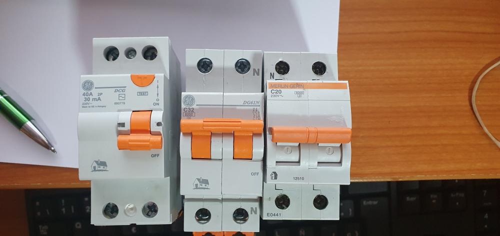

Yo voy a montar una instalación de 6kw aprox con huawei sun2000 6klt y 14 placas de 465w. La cuestión es quetengo más o menos claro las protecciones de alterna, pero me gustaría saber, ya que tengo aquí aquí algún material eléctrico que no sé si puedo aprovechar. La cuestión es que tengo un diferencial y 2 magnetos que a lo mejor puedo aprovecharArchivo adjunto 25405

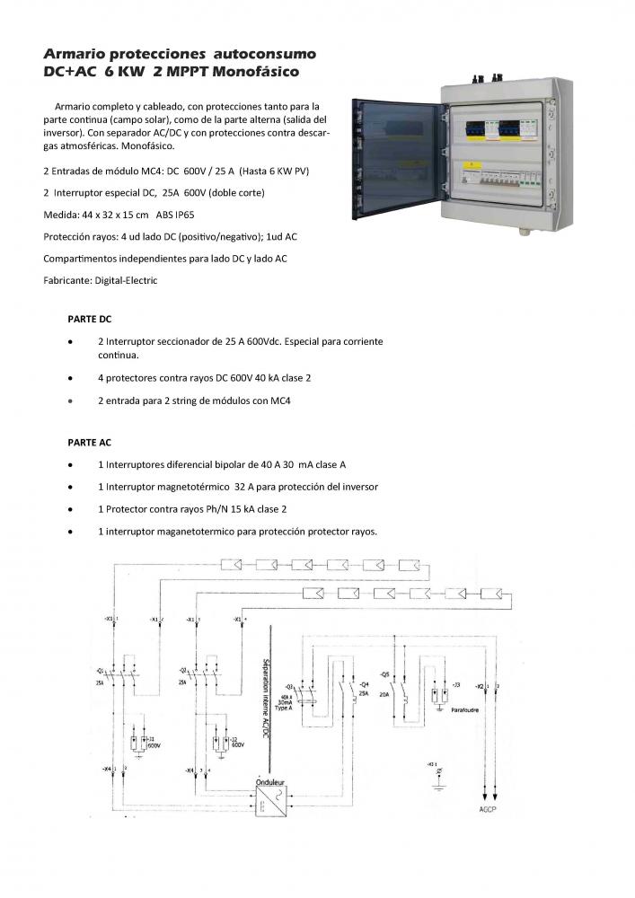

ahí he estado echando un vistazo y se ajusta a lo que yo tengo...
Archivo adjunto 25406

Por cada serie del mppt un magneto superior de la corriente max de los paneles (fusible de 15A va perfecto) y un transitorios (si es posible nada de aliexpress en estos casos, son caros, si, pero algunos vienen vacíos y con un cable dentro y poco más).
El magneto de 32 y el diferencial deberían valerte. Al ser de 40A y 30mA (300mA es para industria) podrá con el 32A.
Es buena guía mirarse las cajas hechas, y como ves con mirar la tensión del inversor, que sea menos que la máxima de la protección y la corriente, pues poco más hay que mirar.
