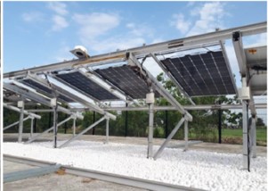

Dónde van instaladas?, lo pregunto por las bifaciale.

Van instaladas en una terraza a modo de pérgola, por lo que la parte de atrás esta al aire, aunque no le dará sol directo sí le llegará parte de luz, pero mi duda es si eso es parte de la potencia que afirman generar y por tanto se reducirá mucho la misma al no tener tanta incidencia de luz como por delante.

Con las bifaciales "algo recogerás", pero ten en cuenta que quienes las montan lo hacen sobre superficies de gravilla blanca o chapa lacada en blanco en naves insdustriales para reflejar más la luz y así consiguen una media de un 10-15% más de incremento de potencia. Yo para uso particular y sin poder instalarlas adecuadamente garantizando por debajo una superficie que refleje la luz de forma óptima ni me planteaba en instalarlas, no merece la pena.
Archivo adjunto 25346

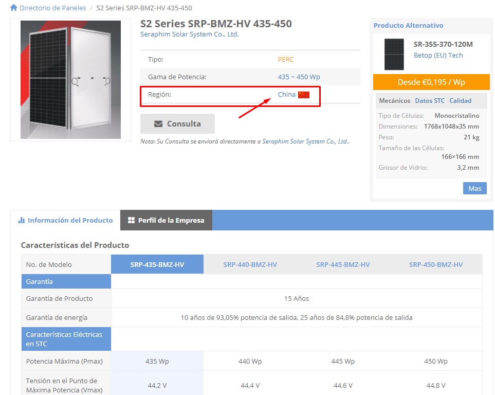

Hola:
Archivo adjunto 25350
Ésta es la placa por la que preguntabas. Made in China, como ABSOLUTAMENTE TODO, por éso digo que las garantías son un brindis al sol (nunca mejor dicho, jejeje), primero encontrar al fabricante, luego que se quiera hacer cargo y luego a ver cómo haces para devolverle la placa y que te mande otra..., vamos, que te comes la placa defectuosa sí o sí, me juego lo que queráis. Así que, mi opinión es buscar la ratio €/W más factible y poco más, marcas reconocidas por su calidad de fabricación y cruzar los dedos...

Sabía que esa era China pero también he visto por ahí otras de Austria, Alemania, Italia o Canadá, pero vamos, que compro tu opinión. Por otro lado me hablas de marcas reconocidas. ¿Cuáles recomendarías tú con buena relación €/W?
Una cosa es que la empresa que la comercializa sea "occidental" y otra muy diferente donde fabrica, que yo sepa, todo el mundo fabrica en China, en definitiva, creo que una garantía en paneles es imposible de gestionar o de hacer valer pasado el periodo de garantía legal de 2 años que te da el vendedor o instalador español, es decir, a partir de los 2 años a cruzar los dedos :-).

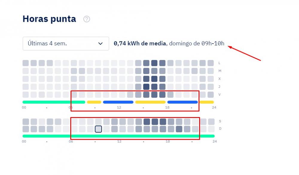

Pero, ¿qué consumo medio por cada tramo de horas entre las 8:00 y las 20:00h tienes en los meses de primavera-verano y entre las 8:00-17:00h entre los meses de otoño-invierno?, no sirve mirar el consumo anual total ni la potencia contratada, no sé si me explico, mira:
Archivo adjunto 25351
Debes mirar tu factura y tirar un año entero, observando tu consumo medio a la hora dentro de las horas con radiación solar suficiente como para generar W´s, luego habrá consumos que se podrán optimizar y cambiar los hábitos de consumo para trasladarlos dentro del horario de generación FV, pero de primeras tienes que mirar simplemente tu consumo medio a la hora durante las horas de generación solar, olvídate de los picos de potencia y de los aparatos de gran consumo que usas pocos meses al año o durante pocas horas al día (aires acondicionados, horno, vitrocerámica, etc.)

Por eso he dicho que el cálculo era muy a groso modo, tampoco me voy a preocupar en exceso si la amortización la consigo 6 meses antes o 6 meses después. El tema es que la instalación que haga esté por debajo de 6000€, más no merece la pena, tratando de aportar cerca de 1000€ al año y amortizarlo en 6 años, creo que es posible. Y si puedo bajar de 5000€ pues mejor.

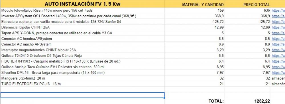

Yo por si te sirve de referencia voy a montarme 1.5 Kw por 1252,22€, plazo de amortización 16 meses bajando en 1Kw el término de potencia punta. A partir del año y medio instalación amortizada y luz casi gratis, si veo que cambian mis consumos me da margen para ampliar la instalación, quedarme como estoy o actualizarla por capricho, pero W´s regalados a la compañía eléctrica ni uno, si quieren W´s que se paguen ellos las placas :-)

Desde mi ignorancia, ¿Cómo se puede ahorrar 80€ al mes con sólo 1,5kw? Yo para ahorrar eso necesito el triple.
Re: Características más importantes al comprar placas
Concentrando tu consumo en las horas de generación solar, yo tengo todo eléctrico y "domotizado", desde riegos, bomba piscina, hasta termo eléctrico, etc. La amortización hoy es más rápida debido al precio del kW en horario diurno, espérate a un par de facturas para comprobarlo, haz bien las cuentas, pero las cuentas no son las que te dicen las compañías o empresas (no he visto un estudio serio en ningún presupuesto salvo en uno), y muy importante, generar lo que consumes de media, ni más ni menos, como resultado da una instalación FV pequeña y económica que se paga como quién dice sola, lo único que se me quedaría fuera serían electrodomésticos de cocina para la cena, pero bueno, cosa de asumirlo o de coger los horarios franceses o ingleses de cenas :-). Ten en cuenta que la subida del 44% del precio de la luz la llevamos padeciendo desde hace sólo un mes, haz las cuentas en éste supuesto nuevo con éstos nuevos precios. De todas formas, cada casa es un mundo :-)
Lo que sí te puedo asegurar, es que para ahorrar 80€ en consumo no necesitas 4.5 kW!!!!!!!!!!!, vaya barbaridad!!!!
Bueno y quitar 100€ del término fijo de potencia en punta dentro de ésos meses, son 70€ de ahorro mensuales, no 80 ;-)
No se cuanto te cobran a ti por termino de potencia, pero los de PVPC tenemos un termino de potencia ANUAL de 23,46€, no de 100€.
Aqui siempre se calcula todo por lo muy bajo, en vez de ir a algo medio. Si el precio medio del kwh son 0,30€ y tienes una generación anual de 2000kwh ahorras 600€ anuales, por lo tanto de 16 meses nada de nada, aun así la amortización es muy rápida, lo que no me explico es de donde compras el material tan económico, eso sin contar que por ese precio, no entrar los permisos del ayuntamiento, ni la certificacion de un electricista, ni por supuesto la LEGALIZACION.
