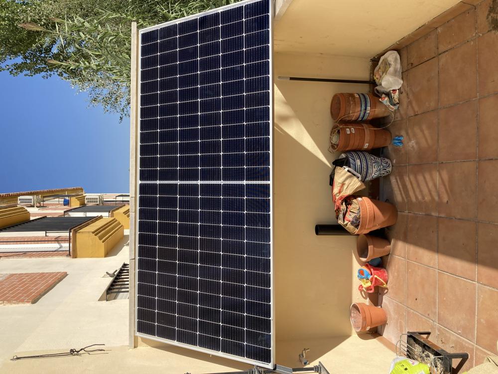

Archivo adjunto 25513
Bueno pues ya tengo instalada la placa plus&play
He usado una placa de 450w
Y un inversor Grid Tie Inverter 1000
A las 11 de la mañana he medido en la salida de la placa y daba 420 w, y con algunas nubes daba 390v

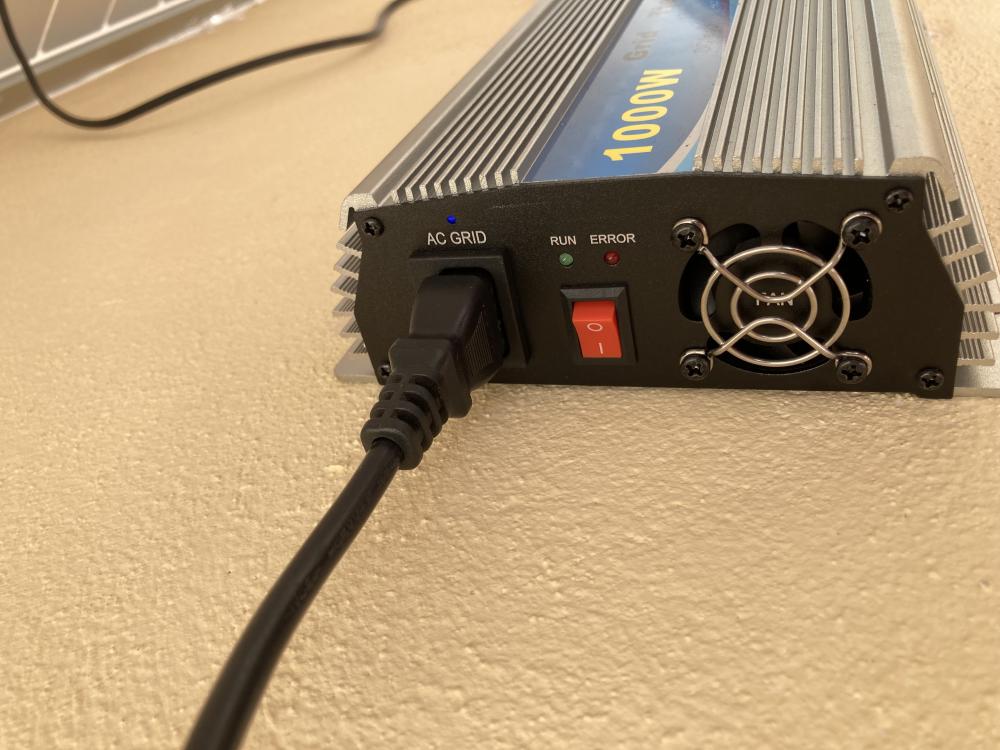

Lo que me tiene un poco loco es el inversor, solo tiene encendido el led azul junto al cable de salida, el led rojo y el verde están apagados y no ha encendido el ventilador (no se si solo se activa cuando coge calor) Si alguien conoce este inversor rogaría que me informase. Gracias.
Archivo adjunto 25514

Pues te a quedado "muy aseao" asi,que inclinacion le has dado a la placa?

Esta de lujo! Si hubiese sabido antes que se podian instalar kits de este tipo, me lo habría puesto en casa para ir testeando producciones y tal antes de ponerlas en el tejado.
Re: Kit de placa fotovoltaica para balcón
Pues la inclinación te la tengo que mirar bien esta noche.

Tengo que averiguar lo del inversor vaya a ser que no este funcionando correctamente. Si alguien lo tiene sus aportaciones serán de gran ayuda
Otra duda que tengo es que tengo, es que al irme me he mirado el cuarto de contadores a ver si se habia relentizado la velocidad de consumo, pero en el led ponia algo así como “ incidencia en la red … desconexión”
