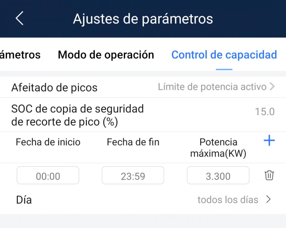

    Es la opción de "Control de capacidad".
    En principio esa opción, con lo del "Peak shaving", lo que debería hacer es complementar con la batería si las cargas superan el umbral que se fija ahí, pero parece que cuando tienes el modo TOU puesto se comporta como te comento.

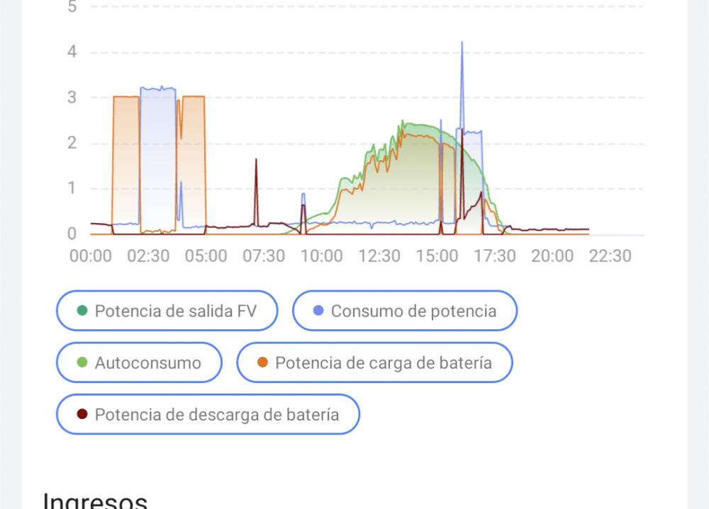

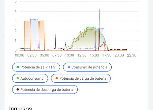

    Cómo se ve en la siguiente gráfica, la batería empezó a cargarse a la 1, entre medias se cargó el coche y se volvió a cargar la batería cuando acabó, hasta las 5 o las 6 que lo tenía programado.
    La batería la puse a 3kwh y el límite de red a 3,3.

    Hay otra opción ya entrando en la parte de instalador, en una opción de puntos conectados a la red o algo así que creo que también vale para lo mismo, la probaré un día que esté aburrido.

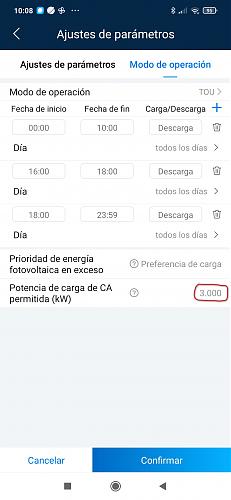

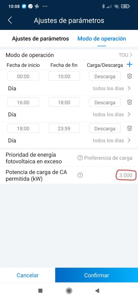

    Esta mañana ya he podido acceder y la situación la he encontrado como en días anteriores.
    Yo para acceder al modo de funcionamiento de la bateria llego a esta pantalla:
    En ella puedo elaborar distintos tramos horarios en los que puedo ajustar la descargas y el modo y funcionan, pero el parametro que he destacado aunque le reduzca a 1,000 vuelve a aparecer con 3,000 con lo que puedo tener un problema si la carga de la bateria coincide con el funcionamiento de la aerotermia que puede superar los consumos de 3,5 kW que sumados a estos 3 de carga de bateria superan ampliamente la potencia que tengo contratada (5,5 kW) y por lo tanto puede disparar el limitador de consumo del contador, que sustituye al antiguo ICP.
    ¿Alguien ha conseguido modificar este parametro?.

    Sí, ese valor tampoco me lo cambia a mí desde ahí, tengo que entrar desde la parte de gestión como instalador.
    Yo probé a ponerlo tanto con separador de decimales anglosajón (el punto), como con la coma, y lo ignora en ambos casos.
    Abre ticket (yo lo he hecho también) a ver si lo arreglan.

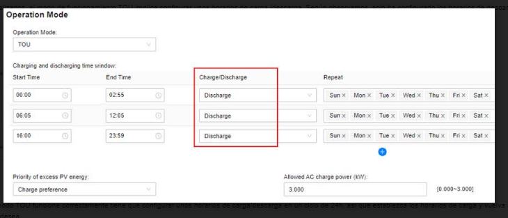

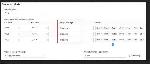

    Me han contestado lo siguiente:
    Buenos días,
    En primer lugar recomendamos que actualice el inversor a la versión SPC124 y la batería a la versión SPC116, según las instrucciones adjuntas. Recordamos que solo si tiene una cuenta de instalador puede actualizar los dispositivos.
    Una vez actualizados, el modo de funcionamiento TOU implica configurar unos horarios de carga /descarga. Según observamos, solo ha configurado los horarios de descarga.
    Para que el modo TOU funcione correctamente tiene que configurar unos horarios de carga/descarga en un ciclo de 24h, así que establezca los horarios de carga y vuelva a establecer el parámetro de carga desde la red a la potencia que desea.

    A mí no me pilla los valores aunque ponga bien las franjas.
    De hecho, según leí puedes realmente no cubrir franjas, porque lo que ocurre es que la batería se queda en stand-by; eso puede interesarte si quieres forzar el consumo desde la red.

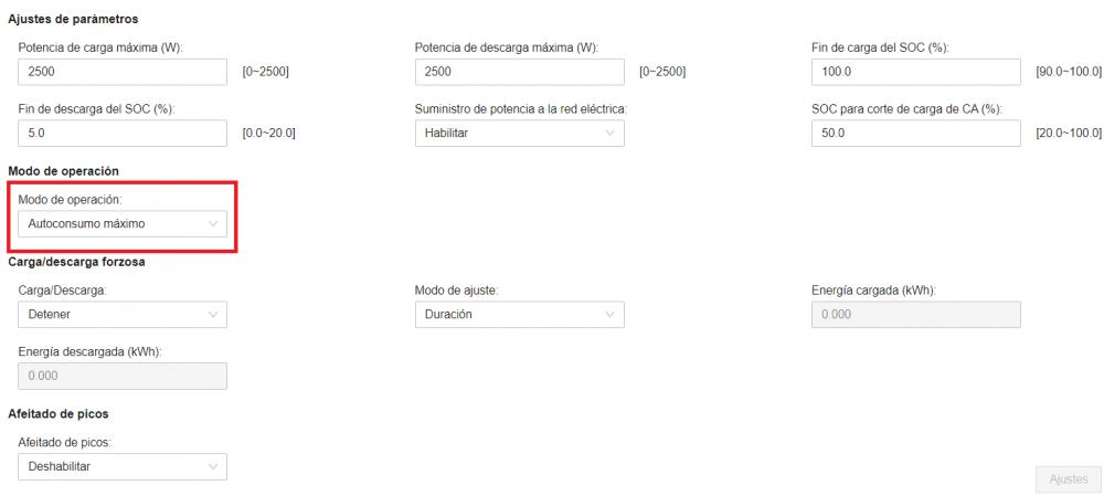

    Acaban de instalarme una batería luna2000 en modo autoconsumo máximo pero tengo problema con la configuración correcta de los parámetros, y mi instalador no tiene ni idea de como hacerlo, solo está dando palos de ciego.
    Llevo unos días llamando al teléfono de soporte internacional de Huawai, pero siempre comunica.
    La instalación que dispone de:
    • placas fotovoltaicas SunPower de 5,81kw,
    • un Inversor Huawei SUN2000-5KTL-L1 5000W
    • y Batería Litio Huawei Luna2000 5kWh con BMS
    La configuración de la batería es modo autoconsumo máximo. Sin embargo, hay algún problema con los parámetros.
    Todos los problemas vienen del uso de la red eléctrica:
    • Consume Red eléctrica externa, incluso habiendo carga de batería y energía solar
    • En ocasiones descarga la batería hacia excendentes.
    • En ocasiones en vez de cargar la batería, lo envía como excedentes.
    La configuración ideal sería:
    • Los excedentes sólo pueden existir si la batería está al 100% y no se necesitan para consumo. Nunca para vaciar la batería, nunca si la batería no está llena, nunca si se necesita para consumo de la casa.

    Cita Iniciado por Matrix Ver mensaje
    Buenos días,
    • El consumo de red eléctrica externa sólo si no hay suficiente capacidad entre la suma de energía solar y batería, y solo aportar la diferencia exacta. Nunca hacer gasto de red eléctrica externa cuando hay suficiente para proveer.
    Por favor, ¿alguien sabe cómo ajustar los parámetros para la configuración ideal?
    La batería tiene 3 modos: autoconsumo máximo TOU y otro que se centra en verter el máximo de excedentes, creo que te han puesto este último. Lo primero que debes hacer es asegurarte d que el modo sea el de autoconsumo máximo
  21. #221
    Matrix está desconectado Forero Junior
    nov 2022
    4
    Predeterminado Re: Experiencias con batería Huawei Luna
    sí, está en el modo autoconsumo máximo, por eso os pido la ayuda:
  22. #222
    papaporio está desconectado Forero
    sep 2022
    43
Nombre: autoconsumo maximo.jpg
Visitas: 70
Tamaño: 31,4 KB
    Ni idea entonces. Podrías resetear todo a valores de fábrica, que te lo haga quien te lo haya instalado y si sigue sin ir yo la devolvería
  23. #223
    nov 2022
    4
    vale gracias, eso haré
  24. #224
    sep 2021
    302
    Que yo vea en la hoja de especificaciones no hay un límite de potencia por string, sólo de 560v y de 12,5A.
    Suponiendo que todas las placas estén en serie, que sería lo normal, no superarías los 560v ni aunque montaras las 12 placas en el mismo string.
    Aparte de restaurar a fábrica, asegúrate de tener las últimas versiones del firmware del inversor y la batería.
