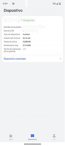

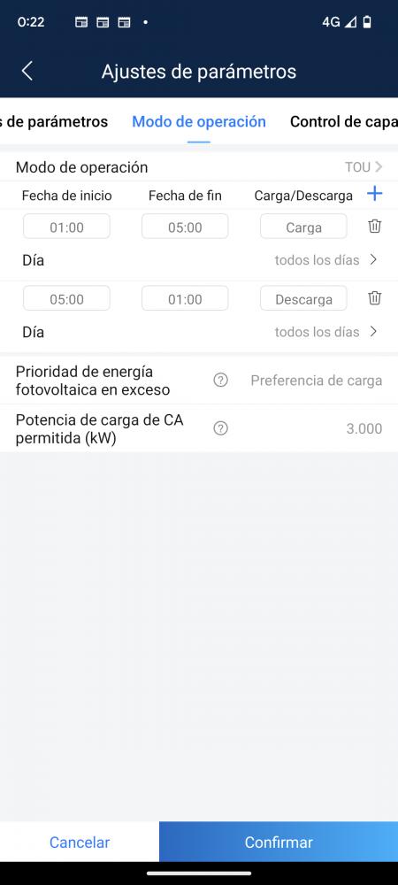

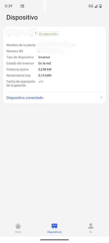

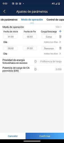

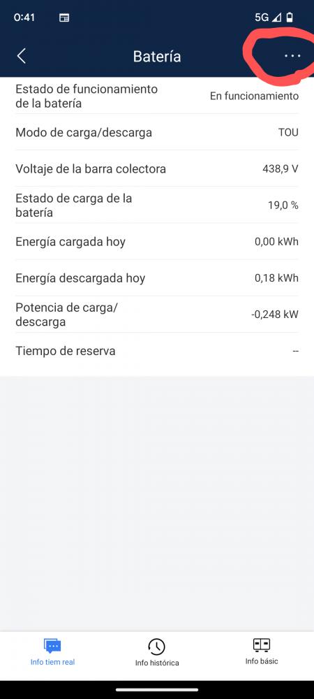

    Cita Iniciado por makoky2 Ver mensaje
    Alguien sabe como configurar para que me cargue la batería (Luna2000) entre la una y las 5 de la noche de la red eléctrica.
    Lo puedes hacer desde la propia aplicación de Fusión Solar sin necesidad de entrar en modo instalador.
    Si entras en "Dispositivos", "Dispositivo conectados", selecciona la batería y pincha en los puntos de arriba.
    Precisamente tengo puesto que se cargue en ese horario esta noche, que está a entre 1 y 2 céntimos esta madrugada

    Predeterminado Re: Experiencias con batería Huawei Luna
    Cita Iniciado por vatiopicopala Ver mensaje
Nombre: Screenshot_20221123-002206.jpg
Visitas: 46
Tamaño: 36,7 KB
    Yo, es que, desde mi app de fusion solar no puedo acceder a estos parámetros. Tengo que entrar en la Red del inversor con permiso de instalador y hacerlo por ahí. No sé por qué la verdad.

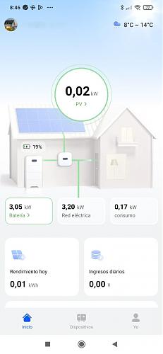

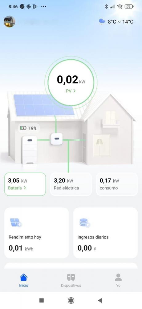

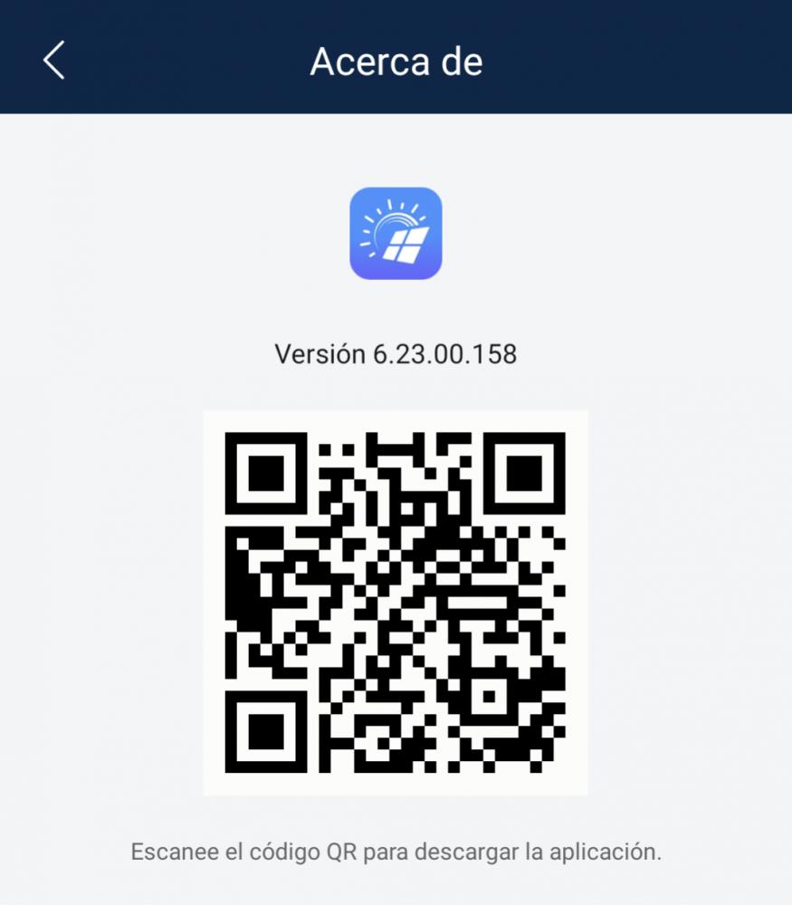

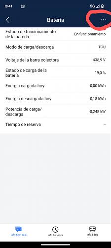

    Cita Iniciado por papaporio Ver mensaje
    Tienes que tener esta versión:
    Y entrar por aquí:
Nombre: Screenshot_20221123-003831.jpg
Visitas: 50
Tamaño: 52,9 KB
    Y entrar por aquí:
Nombre: Screenshot_20221123-003946.jpg
Visitas: 39
Tamaño: 21,5 KB
Nombre: Screenshot_20221123-004112.jpg
Visitas: 29
Tamaño: 33,9 KB
    Tengo esa misma versión pero me dieron acceso de cliente, el caso es que entro tal como dices, pero en el apartado de la batería ni me aparecen los 3 puntitos que Dan acceso a la configuración.
    Pues mi usuario de Fusión Solar no es de instalador ^^
    Que rabia no haberte leido antes.
    Acabo de ver que en mi instalación funciona el procedimiento.
    Ya hace un tiempo le habia pedido al instalador que me diera acceso a estos parametros, pero me dice que esta muy liado...
    Ahora resulta que puedo prescindir de él.
