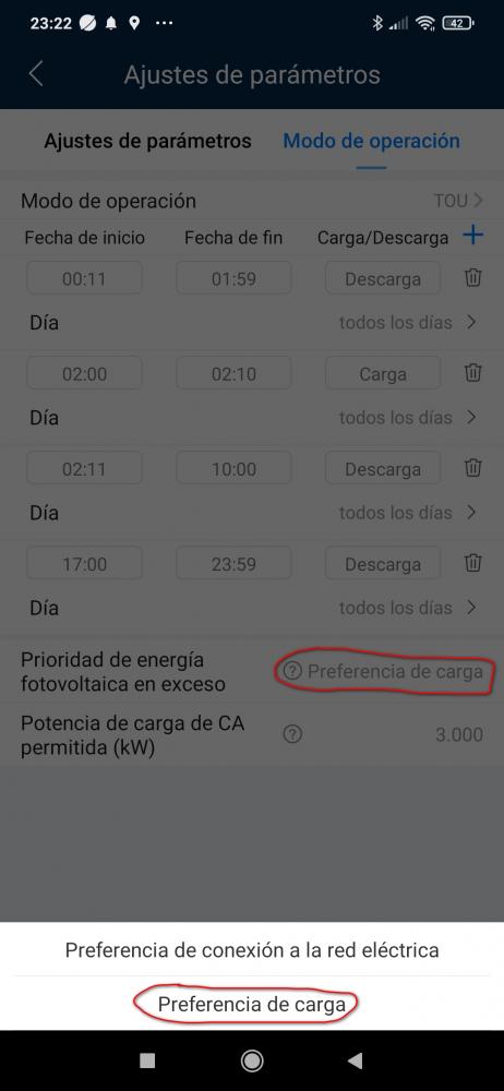

    Siempre que este seleccionada la preferencia de carga en la prioridad de energia fotovoltaica en exceso.

    Exacto, así lo tengo y la verdad es que funciona como yo quería. Si hay excedente de producción las placas cargan la batería en cualquier momento, aunque no esté configurado expresamente como un periodo de carga. Y en el periodo de 19 a 21 que lo tengo puesto en solo carga, es justo lo que hace, y si hay consumos en la vivienda tira de la red aunque la bateria tenga carga suficiente, pero a mí me viene bien porque como ya dije esas 2h las tengo gratis.
    Llevo solo 2 semanas y estoy encantado con el funcionamiento de la batería, mi autosuficiencia llega al 90%, pero también es verdad que hay que usar los electrodomésticos con un orden y ser un poquito rigurosos si queremos realmente sacarle provecho.

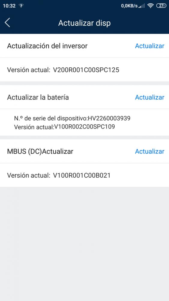

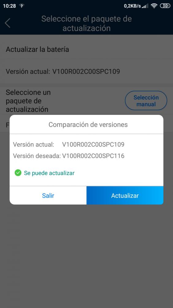

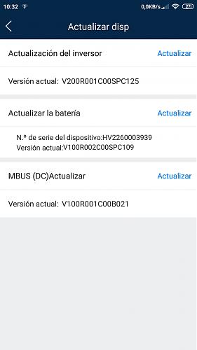

    Pues yo también he actualizado inversor pero tengo una duda con la actualización de la batería. La tengo desde hace unas pocas semanas y nada más instalarla me pidió de actualizar, y lo hice sin problemas. Creo que me decía algo así como que no coincidían las versiones del módulo de carga y la batería así que lo actualicé y no ha dado ningún problema. Pero el caso es que he tenido que entrar varias veces como instalador para ajustar la batería con los parámetros que me interesaban y ahora cada vez que entro me dice que hay una actualización disponible. Si le digo cancelar me sale del apartado de instalador y si digo continuar se prepara para actualizar y cuando carga y se dispone a actualizar le digo que lo posponga, y entonces ya puedo acceder a las opciones de instalador. La verdad es que es un engorro. Además ahora me ha pedido otra actualización del inversor, he procedido a hacerla sin problemas pero me sigue saliendo la ventanita de que tengo que actualizar la batería, pero es super extraño porque creo que intenta actualizar a una versión inferior ¿? Adjunto un par de capturas a ver si alguien lo entiende y me recomienda qué hacer.
    Experiencias con batería Huawei Luna-screenshot_2022-12-10-10-28-27-938_com.huawei.smartpvms.jpg
    Experiencias con batería Huawei Luna-screenshot_2022-12-10-10-32-31-869_com.huawei.smartpvms.jpg
    Lo que quiero saber es si es seguro continuar actualizando viendo estas capturas que no tienen mucho sentido creo yo...

    Claro q tiene sentido, el inversor has actualizado a la última versión q es la (PC125)
    Pero la batería tienes la PC109 y te pide actualizar a la PC116 q es la última versión.
    Yo también actualicé anoche el inversor q la PC125 y perfecto.
    La batería ya hace varias semanas q puse la PC116, creo q de momento no hay otra versión superior.

    Ostras es verdad! Me he despistado totalmente, no sé cómo había visto como que era la 106 en vez de la 116 y no entendía. Pues nada procedo a actualizar la batería. Gracias.

    Predeterminado Re: Experiencias con batería Huawei Luna
    Cita Iniciado por ppsol Ver mensaje
    Ahora mismo con la última actualización puedes hacer casi de todo programar la carga, descarga, de AC, de FV, afeitado de picos, porcentajes varios...una maravilla
    Que versión? No veo más funcionalidades de las que tenía ...
    Yo esta noche he hecho coincidir un periodo de carga con el calentamiento del ACS. Programando el afeitado de picos he visto como la potencia de la carga se adaptaba para que no se superase la potencia del pico, que he programado un poco por debajo de la potencia contratada. En otro hilo he incluido graficas de la operación.
