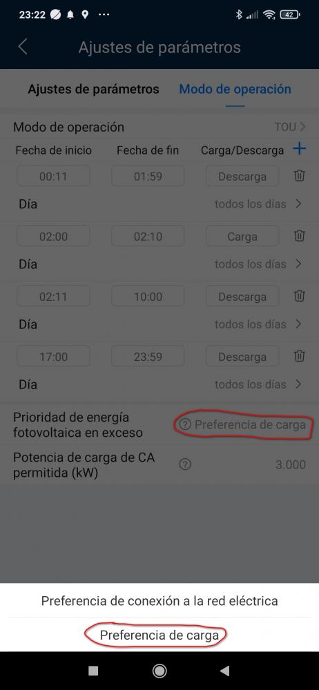

Buenas a todos!
Por fin he comprado e instalado el BMS y un módulo de 5Kwh de Huawei.
La configuración que me gustaría usar es la de autoconsumo máximo pero diciéndole a la aplicación que no use la batería entre las 19h y las 21h, es decir, que no aporte energía a la vivienda en ese tramo horario, porque en esas 2h tengo la energía gratis con mi compañía. Entiendo que entonces tengo que configurar el modo a TOU (Time of use) pero no sé cómo hacerlo. Sólo veo opciones para programar tiempos de carga o de descarga, pero no veo la opción que diga que no haga nada.

asis2k
Buenas a todos!
Es que entre las 19 y las 21 , en invierno, no va a hacer nada si no se lo dices. En el modo tou le dices cuando quieres que descargue y si quieres cargar con energía de le red si te conviene. Yo por ejemplo, la cargo hasta un 75% de la red por las noches para descargarla durante los tramos punta al día siguiente pero tú, solo con poner que descargue de 8h a 19 y de 21 a 8h tienes bastante, creo

Si, creo haber leído algo de eso, pero entonces me aplicaría siempre esa regla. Yo quiero que cargue siempre en horas de sol, si no hay, pues podría decirle que lo hiciera en las 2h gratis que tengo contratadas, desde la red. El resto del día máximo autoconsumo, o sea de fotovoltaica o de la batería según sea necesario.
Voy a probar la siguiente configuración, en mi caso, carga de 19 a 21h, y descarga de 21 a 19h (resto del día). Tengo entendido que aunque se pongan tramos de carga y descarga, siempre que haya exceso de energía fotovoltaica se vuelca a las baterías (o eso espero). Lo pruebo y os digo

Es así, esa programación no quita que cuando haya sol la batería se cargue que es lo suyo.
Re: Experiencias con batería Huawei Luna
papaporio
Siempre que este seleccionada la preferencia de carga en la prioridad de energia fotovoltaica en exceso.
Archivo adjunto 28823
Exacto, así lo tengo y la verdad es que funciona como yo quería. Si hay excedente de producción las placas cargan la batería en cualquier momento, aunque no esté configurado expresamente como un periodo de carga. Y en el periodo de 19 a 21 que lo tengo puesto en solo carga, es justo lo que hace, y si hay consumos en la vivienda tira de la red aunque la bateria tenga carga suficiente, pero a mí me viene bien porque como ya dije esas 2h las tengo gratis.
Llevo solo 2 semanas y estoy encantado con el funcionamiento de la batería, mi autosuficiencia llega al 90%, pero también es verdad que hay que usar los electrodomésticos con un orden y ser un poquito rigurosos si queremos realmente sacarle provecho.
