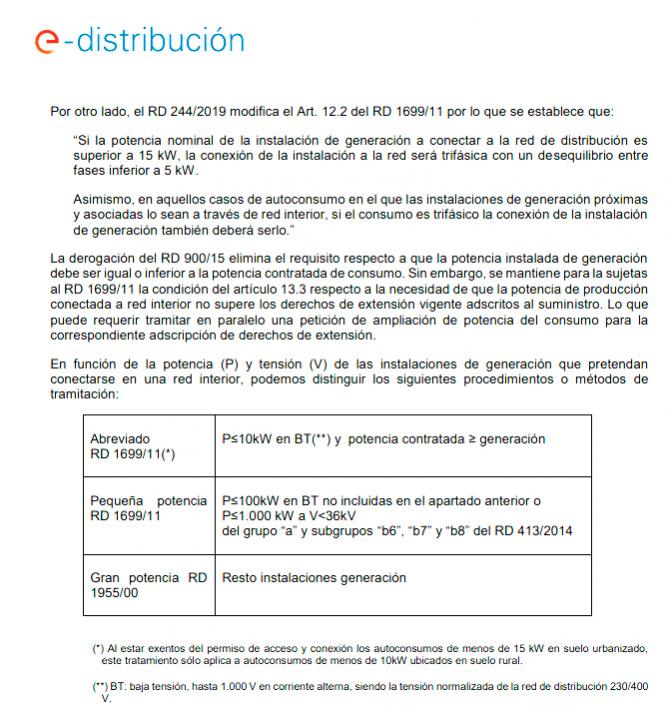

¿Puedo legalizar una instalación de 5kW, teniendo contratado de la red 4kW?
Todos me dicen que sí, ya que el último RD 244/2019 se supone que elimina ese límite.
En cambio el Art. 13.3 del RD 1699/2011 dice "Las instalaciones de producción conectadas a una red interior no podrán ser de potencia superior a 100 kW y, en todo caso, no podrán superar la capacidad disponible en el punto de conexión a la red de distribución ni la potencia adscrita al suministro."
El Rd244/2019 deroga varios artículos de este RD 1699/2011, pero el 13.3 en concreto NO, por lo que entiendo que sigue estando vigente.
Así lo refleja la propia E-Distribución en una guía publicada en su web:
Archivo adjunto 25222
¿Alguien sabría decirme si realmente ese artículo está derogado y se puede legalizar potencias superiores a la contratada?

En mi caso la web de e-distribución refleja esto:
Tensión del suministro (V) 230
Tipo de tensión BT
Potencia máxima Baja Tensión (kW) 14
Potencia máxima Alta Tensión (kW)
Fecha documentación Baja Tensión 21/04/2021
Fecha documentación Alta Tensión
Potencia adscrita de extensión (kW) 9,2
Fecha validez derechos de extensión 05/05/2024
Luego tengo contratado 4kW y en fotovoltaica tengo 5kW.
¿Entiendo entonces que no habría problema, ya que la potencia debe ser igual o inferior a los 9,2kW que es la potencia adscrita de extensión?
