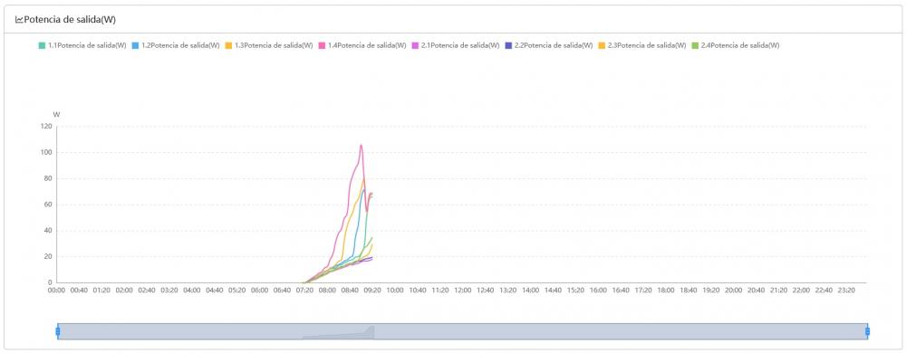

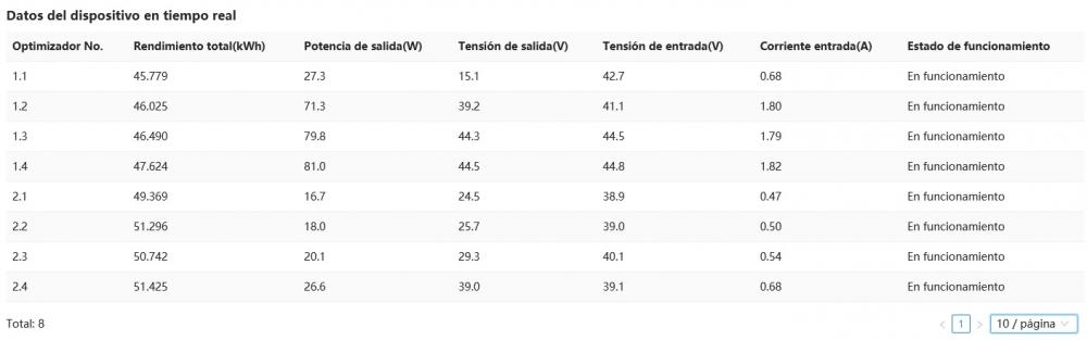

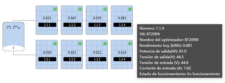

Os adjunto unas imagenes donde se ven los datos que ofrecen los optimizadores
Archivo adjunto 25216
Archivo adjunto 25217
Archivo adjunto 25218

Interesante. ¿Es tu instalación?
Entiendo que actúan como unos conversores DC/DC que ponen a todos los paneles de un array a suministrar la misma corriente de salida (y el voltaje que corresponda a la potencia)
Entiendo que ahí estamos viendo dos arrays de 4 paneles cada uno, con los 1.x generando en el momento del pantallazo 3/4 veces más potencia que los 2.x, a excepción del 1.1 que parece estar con alguna sombra y baja mucho la tensión de salida para mantener la corriente al nivel del resto.
¿Voy bien?

Si, es mi instalación. Efectivamente son dos string de cuatro paneles cada uno, uno al este y otro al oeste, por eso la diferencia de potencia a primera hora que es cuando eran esas capturas.
