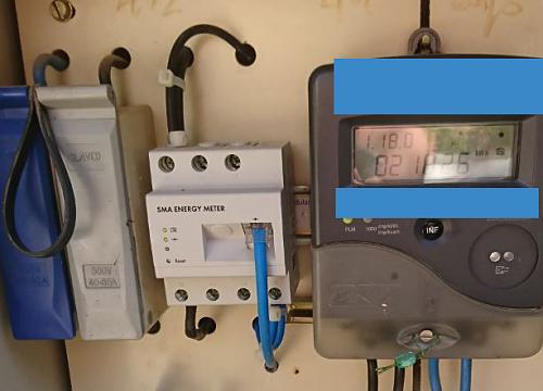

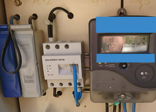

No se muy bien que sera eso, a mi me pusieron un SMA Energy Meter que es el aparato que se encarga de esa funcion.

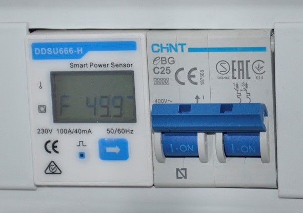

Buenas tardes yo tengo uno montado cuando venga de trabajar te mando una foto el inspector de Fenosa miro que estuviera puesto

Gracias juasa44!! Se agradece esa foto. Es por ver cómo va montado y todo eso.
Así es Terminal, es un simple corte. Pues el que me lo ha dicho no lo debe tener muy claro ...me dijo que sino vertía no hacía falta, pero si vertía si... no veo el motivo dado que los inversores son los mismos para ambos casos.

Voyager21, gracias por la foto. Ese es el Energy Meter, su única función es "controlar" el flujo de energía. Y comunicarselo a la planta. Supongo que tendrás vertido cero.
Le estaba dando vuletas a donde colocarlo. ¿No te han puesto ningún problema por tenerlo ahí?

Hola Cardmagedon ese es el que contorla el flujo de nergia crei en mi ignorancia quw hacia la funcion que comentabas,
Al principio tenia vertido 0 pero tras acabar los tramites 20 dias despues, estoy consumiendo de la planta y volcando excedentes.
Problema ninguno vino el tecnico de Iberdrola lo miro, "toqueteo" en el contador y todo listo. Problemas e impedimentos 0.

Buenas tardes aquí tienes la foto es lo que verifico el técnico de Fenosa

Así sin más un térmico 🤣🤣🤣.
No le veo sentido pero si el problema va a ser ese.

Re: Ayuda: seccionador Fenosa vertido excedentes.
Buenas tardes si , ese es el gran seccionador de Fenosa [emoji28][emoji28][emoji28]

macgullan ese magnetotermico parece estar en tu cuadro... Fenosa quiere un seccionador de corte (en carga) efectivo y visual en el cuadro distribucion a la salida del contador, para aislarse de tu instalación, cuando tengan que manipular contador o fusibles,..., evitar los riesgos de tu fotovoltaica.
