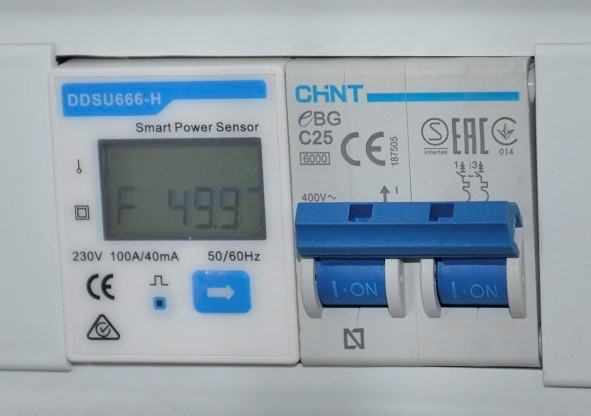

El famoso seccionador sera esto?Archivo adjunto 25111

Voyager21, gracias por la foto. Ese es el Energy Meter, su única función es "controlar" el flujo de energía. Y comunicarselo a la planta. Supongo que tendrás vertido cero.
Le estaba dando vuletas a donde colocarlo. ¿No te han puesto ningún problema por tenerlo ahí?

Hola Cardmagedon ese es el que contorla el flujo de nergia crei en mi ignorancia quw hacia la funcion que comentabas,
Al principio tenia vertido 0 pero tras acabar los tramites 20 dias despues, estoy consumiendo de la planta y volcando excedentes.
Problema ninguno vino el tecnico de Iberdrola lo miro, "toqueteo" en el contador y todo listo. Problemas e impedimentos 0.

Buenas tardes aquí tienes la foto es lo que verifico el técnico de Fenosa
https://uploads.tapatalk-cdn.com/202...26faaa5cf6.jpg
Enviado desde mi CPH2065 mediante Tapatalk
Re: Ayuda: seccionador Fenosa vertido excedentes.
Así sin más un térmico 🤣🤣🤣.
No le veo sentido pero si el problema va a ser ese.
Gracias a todos.
Buenas tardes si , ese es el gran seccionador de Fenosa [emoji28][emoji28][emoji28]

Teoricamente era obligatorio cuando legalicé la compensación de excedentes.
Archivo adjunto 25124
macgullan ese magnetotermico parece estar en tu cuadro... Fenosa quiere un seccionador de corte (en carga) efectivo y visual en el cuadro distribucion a la salida del contador, para aislarse de tu instalación, cuando tengan que manipular contador o fusibles,..., evitar los riesgos de tu fotovoltaica.
Omitiendo lo absurdo de la petición, me flipa mucho que sea un térmico sin más, sin precintos sin nada de nada.
Es decir...que me impide intercambiar entrada por salida , sin tocar el contador. Si ese magneto no va ni precintado en una cajita???
Son peticiones absurdas.
Te piden un seccionador, no un magneto, puede que te lo acepten...o no.
Va a la salida del contador, el contador no necesitas tocarlo para nada.
No tiene sentido precintarlo.
Si tiene sentido precintarlo, yo desconecto aguas abajo del seccionador, lo conecto a la entrada del fusible y la entrada del fusible la paso a la salida del seccionador. Y apartir de ahora mi contador leerá mi consumo como si fuese vertido y biceversa.
Porque se precinta sino el contador? Si cada vez que le sacas la tapa ya les da un aviso?
