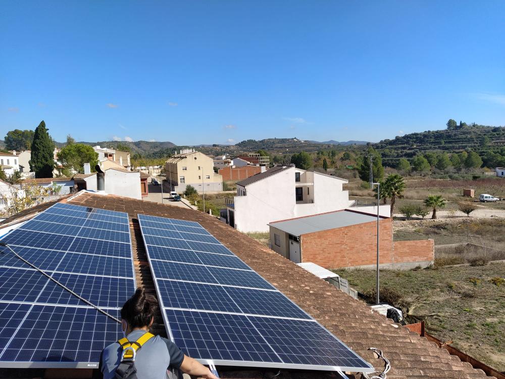

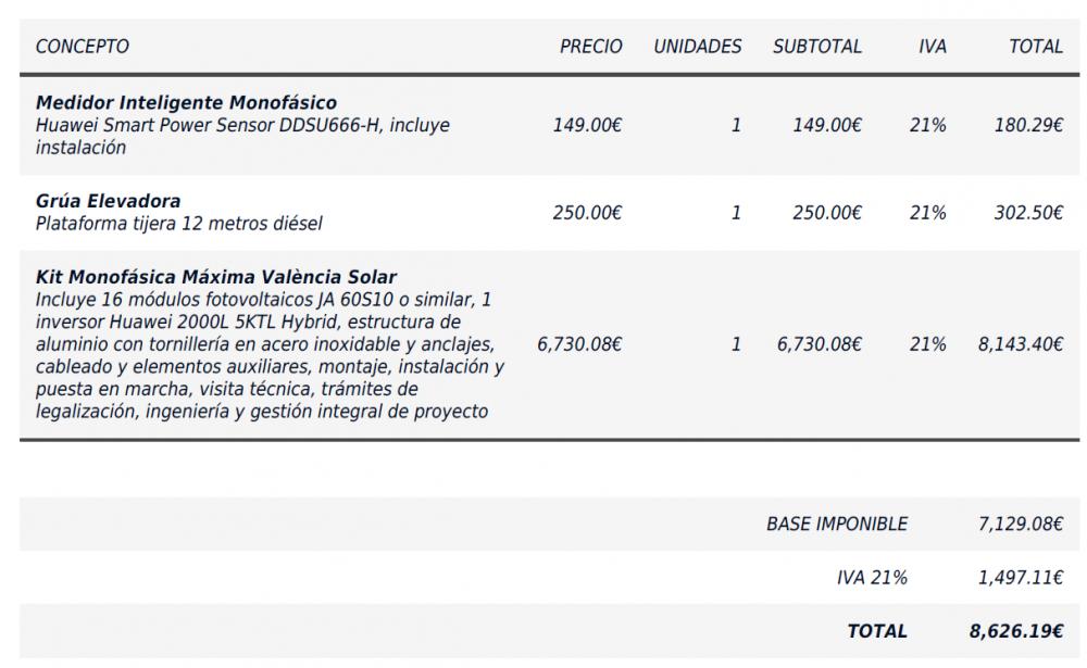

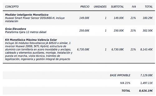

Hola, buenas tardes.
Mi instalación está en marcha desde el 12/11/2020 con 16 paneles JA Mono y inversor Huawei 5TKL-L1. La instalación me la montaron una cooperativa de aquí de Valencia, Xicoteta Energia y estos eran los instaladores junto con AEIOLuz que era la parte de ingeniería. Lo monté todo acogiéndome a la iniciativa que salió desde Som Energia Valencia.
No me tuve que encargar de tramitar nada con las eléctricas, ya que se encargaron todo desde AEIOLuz, únicamente pedí a través de la web del IVACE la subvención en la declaración de la renta.
