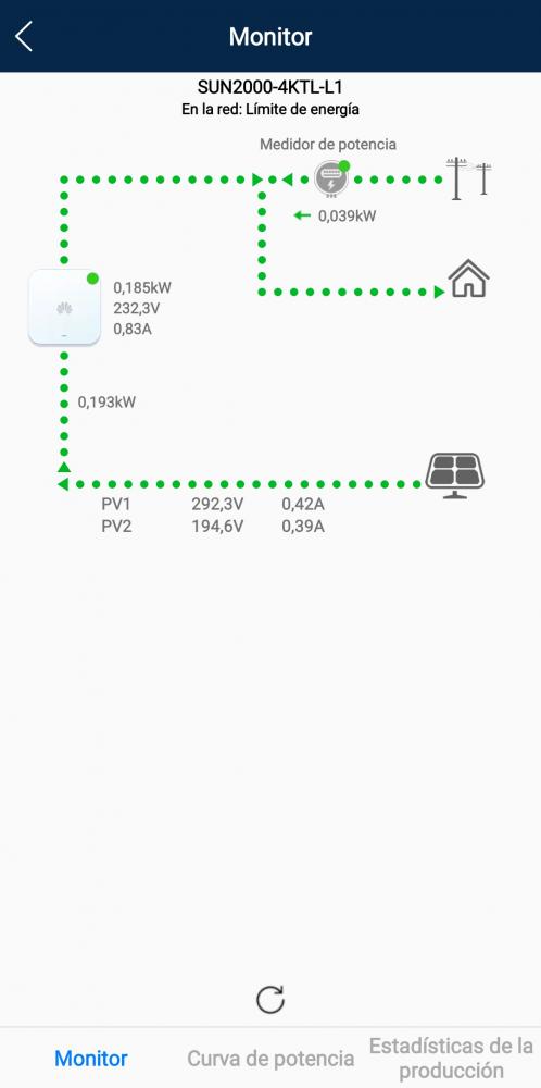

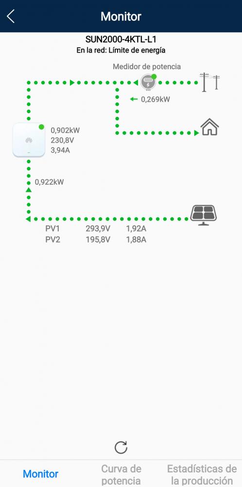

produccion solar dias nublados

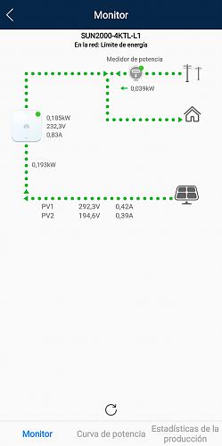

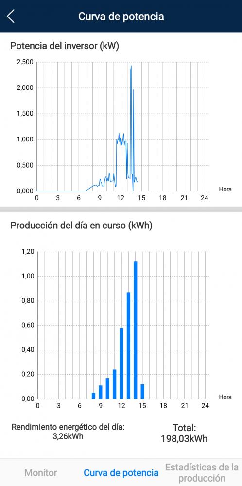

Ya me han puesto los paneles solares, y tengo una duda de novatazo; un dia nublado como hoy en madrid, es normal una produccion a las 14:30 de 0.2kw??? tanto quitan las nubes??? No se si es que algo falla o que sera, pero de bajar tanto la produccion me parece a mi que esto no sera lo que esperaba, 10 paneles sunpower 415w e inversor huawei 4kw, montado en tejado orientacion sur sin sombras

si son nubes negras que tapa el sol si es nornal

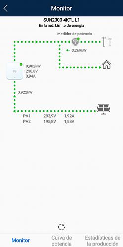

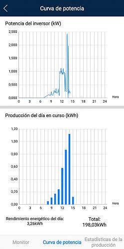

Re: produccion solar dias nublados
Si esos datos son de hoy, me parece que algo falla...
Vivo en Alcobendas, y con 1.5kWp en paneles llevo cosechados a esta hora casi 6kWh...

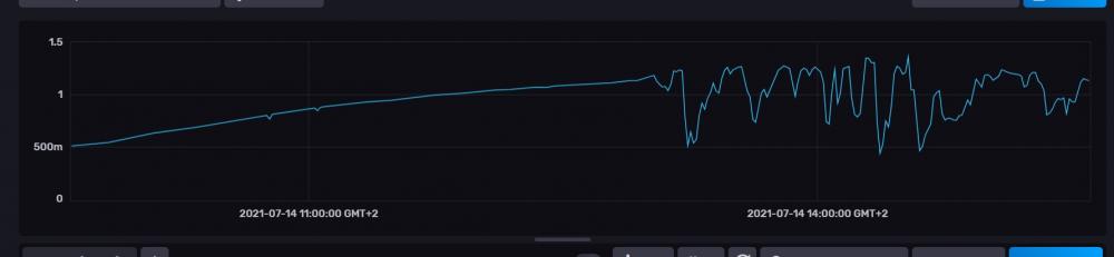

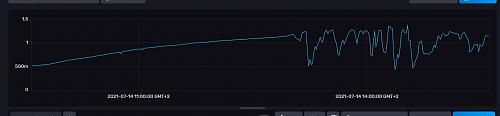

Esta es mi curva de hoy, norte de Madrid, con 1.5kWp de paneles, 2 orientación SE y 2 SO, con microinversor

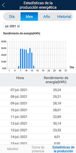

Jaja
He mandado la foto, y después el comentario, y se ha colado tu mensaje en medio.
La foto está debajo de mi anterior post
Pero era porque pensaba que tenías un problema, pero viendo las producciones de otros días está claro que funciona todo ok
