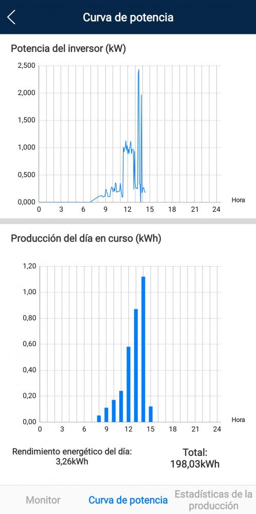

Ya me han puesto los paneles solares, y tengo una duda de novatazo; un dia nublado como hoy en madrid, es normal una produccion a las 14:30 de 0.2kw??? tanto quitan las nubes??? No se si es que algo falla o que sera, pero de bajar tanto la produccion me parece a mi que esto no sera lo que esperaba, 10 paneles sunpower 415w e inversor huawei 4kw, montado en tejado orientacion sur sin sombras
Archivo adjunto 25066
Archivo adjunto 25067

Si esos datos son de hoy, me parece que algo falla...
Vivo en Alcobendas, y con 1.5kWp en paneles llevo cosechados a esta hora casi 6kWh...

ahora ha mejorado algo, pero da apenas 1 kw en este preciso momento
Archivo adjunto 25070
Re: produccion solar dias nublados
Yo no me fijaría tanto en la potencia instantánea, sino en la producción acumulada del día.
Según la foto llevas sólo algo más de 3kWh hoy con 4kW en paneles
Eso no cuadra
Archivo adjunto 25071

Aqui en arroyomolinos lleva muy cubierto todo el dia, pero joe si en julio producen eso las placas..... La verdad que hasta hoy mas o menos bien el resto de dias, esta es la produccion desde que lo montaron
Archivo adjunto 25072

Pero era porque pensaba que tenías un problema, pero viendo las producciones de otros días está claro que funciona todo ok
