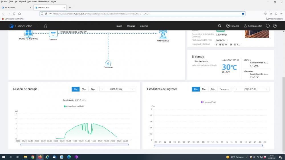

Con la aplicacion de Huawei FusionSolar que supongo tendras instalada solo tienes que crear un pantallazo con la tecla Impr Pant y pegarla en un documento de imagen creado -Yo utilizo Paint, lo mas simple-. Eso que comentas del inverter no es normal. Habria que ver cuando ocurre, como te han configurado el Inversor, tu instalacion electrica, etc...Archivo adjunto 25014

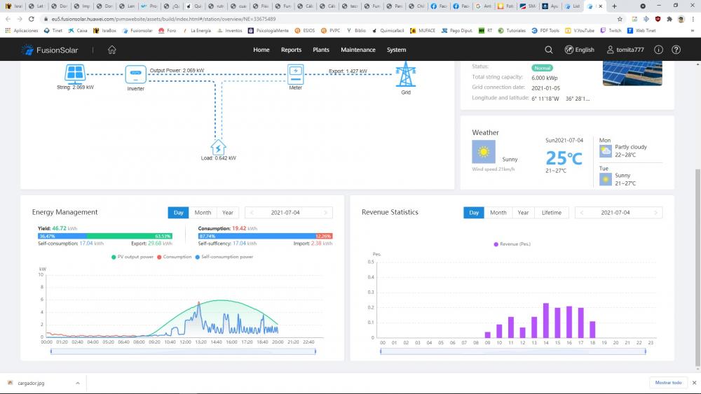

Respondiendo al titulo del tema, no , no es normal que con pleno sol y sin nubes haya bajadas de produccion. Yo tengo un Huawei y esta es mi gráfica de hoy con sol todo el dia:
Archivo adjunto 25016

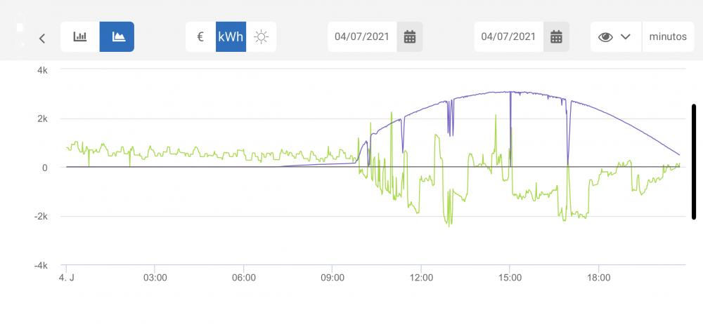

Re: Es normal picos de caída en la cueva de producción del inversor huaweisin sin faltar sol pleno
Buenisimo el aprovechamiento. Te felicito. Aspiro a eso en un futuro. Zona de España?. Tienes algun limitador para evitar consumos indebidos de la red. Que proveedor electrico tienes? Yo solo lo tengo con el termo electrico de 2500W que le asigno un horario concreto via remota hasta cargar. Los demas consumos sobre la marcha y cuando surjen -aires acondicionados y demas-.

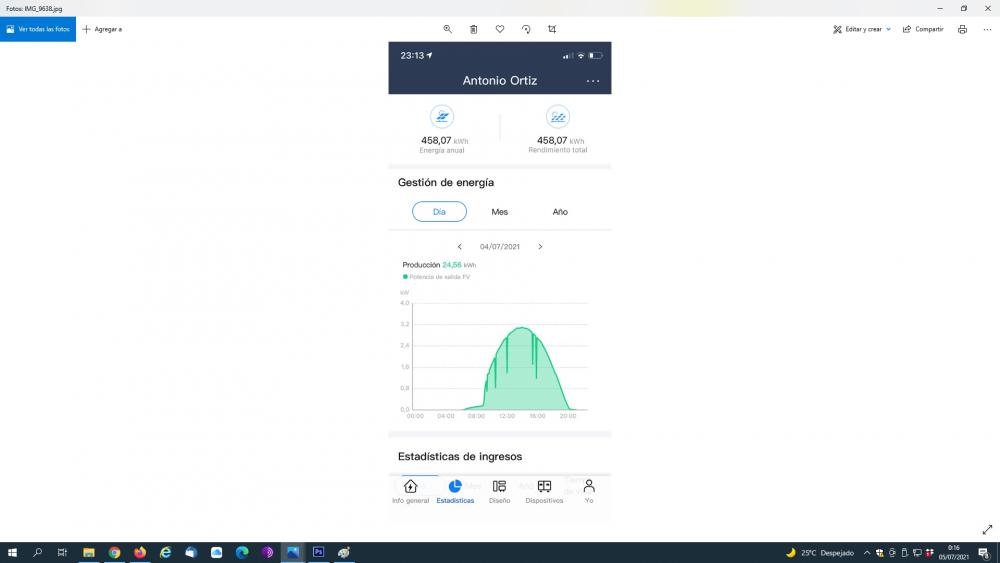

A mi me pasa igual. La mayoria de los dias hay alguna caida de la producción. Yo creo (aunque no lo he visto) que se reinicia el inversor.
La semana pasada le mande un email a Huawei pero no he tenido respuesta.
Archivo adjunto 25023
Me he descargado el log de fallos del inversor y apenas salen fallos, aunque los que salen coinciden con los momentos de estos cortes y marca el fallo 2032 que por lo que sale en el manual corresponde a:
Nombre de la alarma:
Pérdida de red
Posibles causas:
ID de causa = 1
Hay un corte de la red eléctrica.
Circuito de CA desconectado o disyuntor de CA apagado.
Solución de problemas:
1. Compruebe la tensión de CA.
2. Compruebe si el circuito de CA está desconectado o si el disyuntor de CA está apagado.
Pero realmente no ha habido un corte de la red

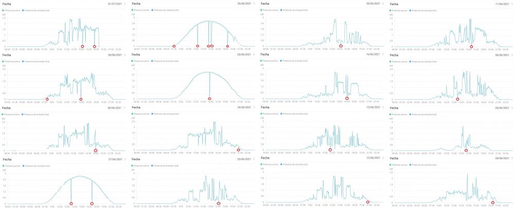

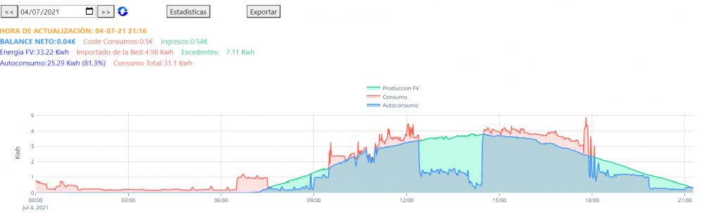

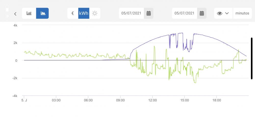

Buenas tardes, cuando hice la pregunta no aporté datos precisos.El inversor en Huawei SUN 2000-4KTL-L1 y la cuestion es que hoy por ejemplo tenia una produción normal en una curva ascendente y de buenas a primera cae la producción y empieza a fluctuar en valares totalmente descontrolados 700W-1550W-800W-2900W y asi durante 2 horas o algo más.
Estas son las graficas de la Web fusion solar y del Wibee de Iberdrola.
Me gustaria saber vuestro criterio técnico y a que creeis que se debe.
Saludos y muchas gracias.
Archivo adjunto 25028
Archivo adjunto 25029

Ubicación del inversor? Puede estar haciendo de-rating por altas temperaturas...
arathiro
O bien que 1 solo string de placas con excesiva potencia/carga - sobresaturen el inversor que se cortaria momen taneamente por proteccion interna. Se deberia de aportar mas info sobre la instalacion en concreto.
No creo que fuera el wifi: si falla no habría datos.
Sobre si es sobrecalentamiento y derrating, creo que tampoco: yo he llegado a temperaturas internas de 52 grados y no he visto nada de eso. Sacate tu log a ver qué temperaturas llega.
Y tampoco creo que sea sobre producción: yo tengo 3.6kwp en uno de 3 y se pasa horas (los días fríos) dando 3.3 sin que pase nada.
Opto por problemas de sobre tensión o sobre amperaje en la entrada (mira los logs) o la salida (sobretensión). Mira el log del meter.

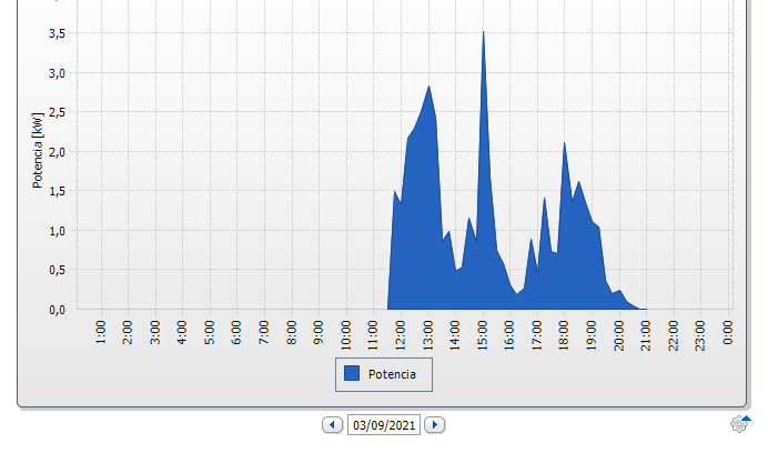

Gracias por tu respuesta Alosol. Mi inversor es un SMA Sunny Boy 4.0, y tengo 12 placas de 310W conectadas en un único string. La instalación tiene un par de meses, y durante todo el tiempo he observado picos de ese tipo, aunque no pasa todos los días, es lo raro.
¿Me tengo que preocupar por este tipo de incidentes?¿está mal hecha la instalación?
No tengo acceso al histórico de alarmas del inversor. Sólo veo una página que me dice que se ha actualizado la hora, conectado a la WLAN, y cosas similares, nada de datos técnicos. ¿Cómo puedo ver ese histórico de alarmas?¿Tengo que pedírselo al instalador? Addjunto un gráfico de ayer, que proporciona el portal del inversor, donde se observan las oscilaciones. Gracias. Un saludo
Archivo adjunto 25421
