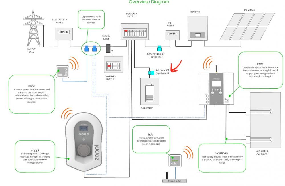

Buenas tardes, no sé si este tema está dentro de la sección correcta. Pero como muchos de los que tenemos fotovoltaica también tenemos coche eléctrico, pues de lo dejo por aquí.
En una vivienda con sistema de fotovoltaica conectado a red con batería.
¿existe algún cargador de coche eléctrico que automáticamente solo cargue el coche con los excedentes de fotovoltaica sin descargar la batería de la casa?
Los Policharger tienen una pinza amperimétrica que se coloca en la acometida, con ella se modula para que solo cargue el coche con los excedentes de fotovoltaica, el problema es que si tu instalación tiene una batería te la descargaría porque la acometida seguiría marcando 0 hasta que se descargue.
Hace tiempo el forero sifos en este foro me recomendó los zappi de myenergi.
Pero no me queda claro si funcionaría, porque la pinza de medición de la batería ha de colocarse en la parte AC del cargador de la batería de la casa (mirar foto), pero claro, del inversor que quiero usar salen 2 cables en DC (continua) que son los que cargan la batería de la casa.
¿alguien aquí ha tenido el mismo problema?

Hola. La respuesta: Wallbox Pulsar Plus con medidor Carlo Gavazzi. Activas el modo PowerBoost y EcoSmart. Y ya lo tienes cargando solo con las placas.
El medidor del cargador se conecta en la acometida por debajo del IGA. Es de medición directa, no una pinza. Solo activa la carga al coche cuando detecta vertido a la red con el valor del excedente y ajustado a la carga que está consumiendo de la vivienda.

La batería la gestiona directamente el mismo inversor. Respecto a la pinza no se a que te refieres. No conozco esos equipos. La pinza la tiene el medidor de HUAWEI para el inversor, el otro medidor (Carlo Gavazzi) es de medición directa y es el compatible con el cargador Wallbox plus.

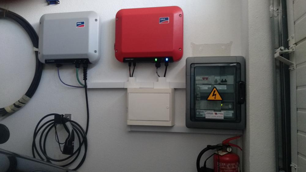

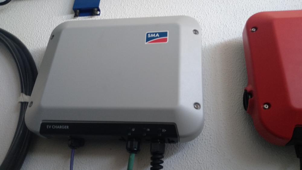

Archivo adjunto 25506Archivo adjunto 25507
Este es el modelo de cargador de V.E. que tengo instalado, configurable y solo con solar.
