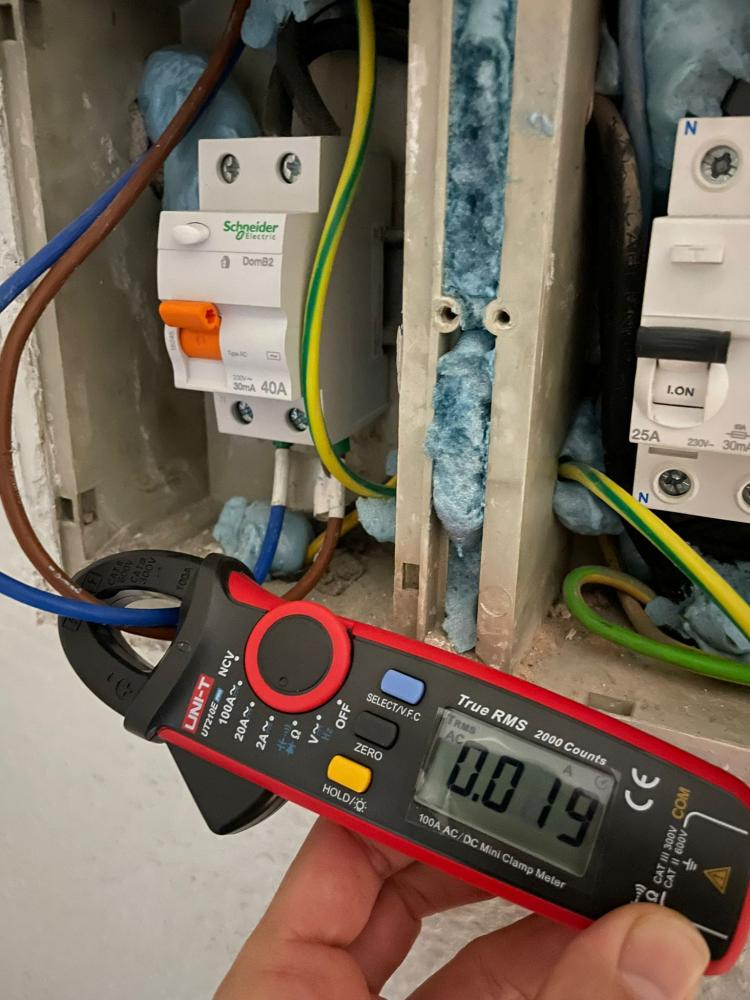

Hola
Ya he hecho las pruebas con las pinzas de fugas:
Primero tomo la medida de fuga entre la acometida y el inversor, con el circuito DC abierto, ya sale alto de la leche
Archivo adjunto 26438

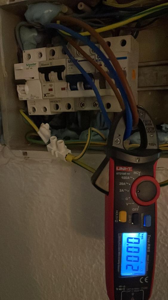

Me voy al par de cables que vienen del inversor y tomo la medida de la fuga a tierra a la salida del inversor:
Archivo adjunto 26439

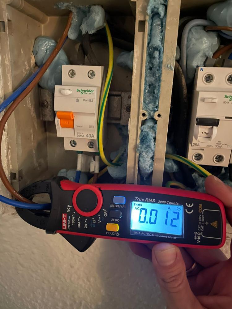

Cierro el circuito DC, pero el inversor aun no se pone a invertir porque la tensión de las placas es menor a 120V, esta mañana sobre las 8:15, aun no ha salido el sol de detrás de la montaña
Archivo adjunto 26440

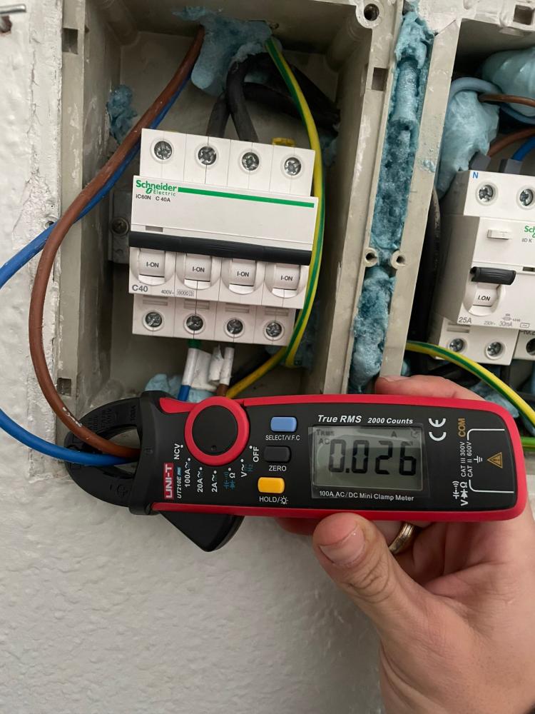

Ahora es cuando viene la fiesta,12 de la mañana, me salta el diferencial, lo quito y pongo un C40 trifásico que tengo a mano, siguiente medición 26mA de fuga a pleno sol ya!
Archivo adjunto 26441
De momento mientras espero al SPU se va a quedar el C40, el inversor esta conectado a tierra (acometida y carcasa por el tornillo) y tras el inversor tengo 2 diferenciales, por lo que no es posible tener contactos directos no protegidos, llevaré cuidado al tocar el inversor de momento, aunque no me preocupa en exceso.
