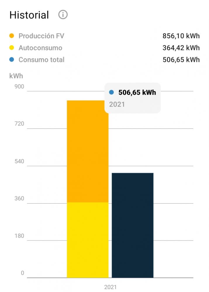

Te cuento mi experiencia...
Llevo casi un mes con una instalación FV de 6.3 kWp
8 Oeste, 6 este de 450Wp
Mi casa es unifamiliar y prácticamente aislada, es decir no comparto medianerías, todo electrico, menos la calefacción que es de hueso de aceituna.
Va muy bien.
Descarte orientación sur porque no veía claro el tema de los soportes inclinados, por antiesteticos, más caros, ruidos que pudieran ocasionar por el viento, y que para igualar el rendimiento que se puede perder por inclinación y orientación con poner dos placas más, se suple perfectamente.
El inversor es un Fronius Primo de 6kWp.
Estoy monitorizando los consumos y en lo que lleva de tiempo el ahorro por consumo directo en superior al 70%, que cuando me compensen el vertido, llegará algunos meses al 100% de la energía consumida.
Este es el balance de 23 días...
Por cierto estoy en Jaén...Archivo adjunto 24997

como que consumes el 70%? Pone que has producido 856 kw de los cuales has consumido solo 364kwh, eso es mas o menos solo el 40% de los que produces lo autoconsumes, para mi eso es poco aprovechamiento
Re: Nueva instalación fotovoltaica en Granada
Cuando me refiero al 70% es con respecto al total de la energía consumida, no de la producida.
La instalación la hice con idea de un futuro bastante próximo, mirando la posibilidad de un coche eléctrico.
Por otro lado, con la compensación de los remanentes vertidos a red, cubre el coste de la energía consumida en horas en la que no hay producción FV. Y tenemos que tener en cuenta que son los meses de mayor producción. Luego en invierno la cosa baja bastante.
En mi opinión, es mejor sobredimensionar un poco que no llegar, puesto que una reforma posterior es más cara, incluso se tendría que cambiar el inversor.

Es que en el mensaje dices:
Este es el balance de 23 días..."
Por lo tanto estas como te comente, solo consumes un 40% de lo producido, el otro 60% va a la suministrador. El 60% de lo que compras tendrás que pagar si, o si, los peajes, que de media va a ser lo mas caro.
