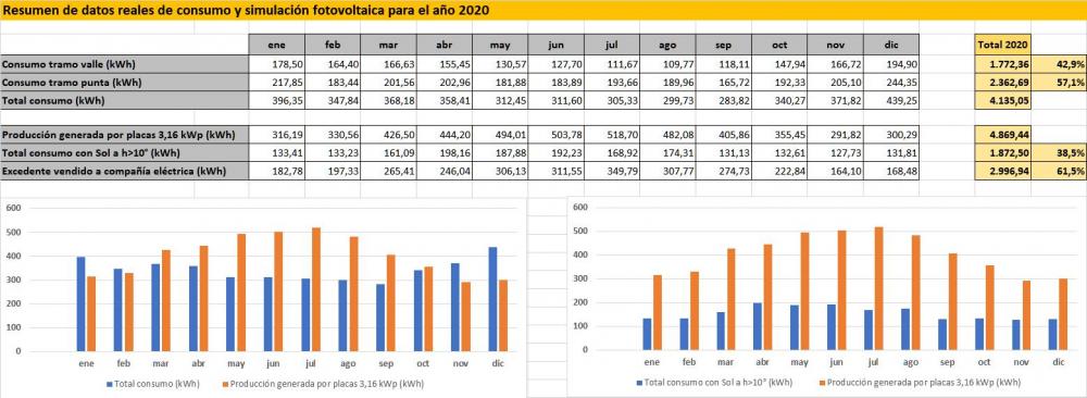

Hasta la fecha, el foro me ha sido de mucha utilidad para aprender un poco sobre el tema, puesto que no tenía ningún conocimiento previo. Me estoy planteando poner una instalación fotovoltaica conectada a red en mi casa. Se trata de una casa apareada con tejado de unos 40 m2 inclinado 26º, en dirección Sur casi perfecta. En casa tenemos un consumo anual de electricidad de unos 4100 kWh (la calefacción la tenemos por gas natural).
Me he descargado de la web de mi distribuidora las curvas de consumo de todo el año 2020, y me he hecho una simulación suponiendo una instalación fotovoltaica de 3,16 kWp, que corresponden al primer presupuesto que me hicieron. Los datos son los siguientes:
Archivo adjunto 24993
La estimación de producción de la instalación fotovoltaica la ha extraido del PGIS. Como véis, presento dos gráficas: una con el total de consumo kWh y la producción generada por las placas de 3,16 kWp, y una segunda donde pongo cuál es mi consumo en las horas en las que el Sol se encuentra a una altura superior a 10º en el horizonte, pues me imagino que por debajo de esa altura la producción fotovoltaica no es muy elevada. Por tanto, la segunda gráfica sirve para comparar mi consumo real durante el 2020 en horario diurno, con la producción que habrían tenido las placas en ese mismo periodo. Por lo que concluyo, no necesito en absoluto instalar más de 3 kWp, e incluso podría pasar con algo menos, intuyo.

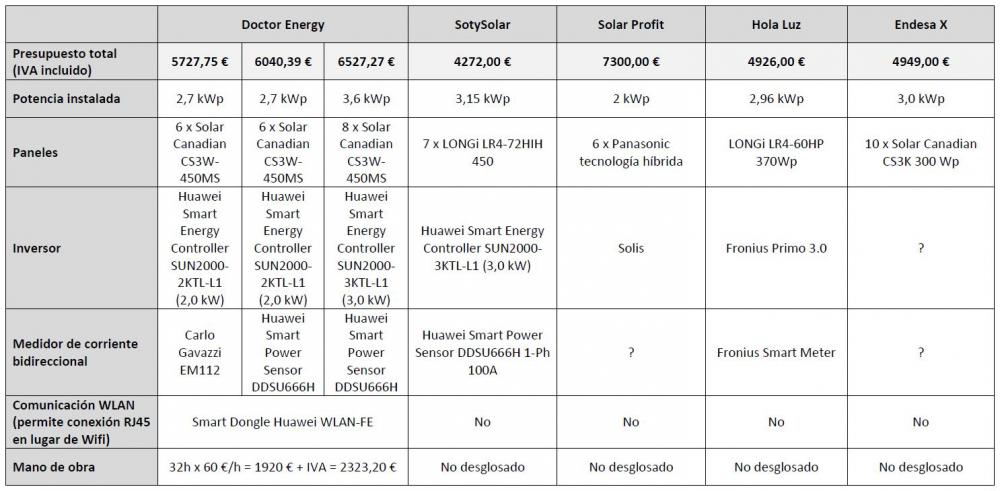

He pedido presupuestos a 3 empresas de instalaciones fotovoltaicas, y a dos compañías eléctricas que ofrecen el servicio, solo a modo de comparación de precios (no me quiero encadenar a ninguna compañía). Los presupuestos son los siguientes:
Archivo adjunto 24994
Como véis, el más ajustado de precio con diferencia es el de SotySolar. Solar Profit lo descarto, porque el presupuesto se me dispara, aunque ponen paneles que sobresalen del resto. Doctor Energy son los únicos de los que tengo referencias directas, puesto que el año pasado me hicieron una instalación de aire acondicionado, y trabajan bien, pero da la sensación que se les ha ido la mano con el importe de la mano de obra. Además, en los dos presupuestos más baratos (o menos caros...) que me han dado (5727 y 6040 €), proponen inversor de 2 kW para una instalación de 2,7 kWp. Supongo que esto hace imposible ampliar el número de placas en un futuro, ¿no es así?

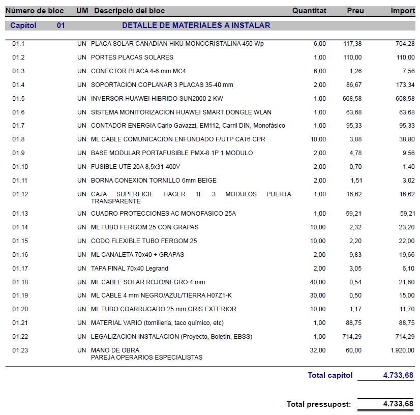

Doctor Energy es el único que me ha dado un estudio bastante pormenorizado de mis consumos y un presupuesto detallado al mm, tras visita a mi domicilio (es el único que me ha hecho visita). Éste es el detalle de su presupuesto más barato (4733,68 + IVA = 5727,45 €):
Archivo adjunto 24995
Como decía antes, creo que les pierde el importe de la mano de obra...
Creo que SotySolar solo hace de intermediario con unos instaladores que debe tener en cada provincia, así que me queda la duda de cómo trabajará el instalador que tengan en la provincia de Barcelona. ¿Alguien tiene referencias de ellos?
¿Conocéis alguna empresa que instale en la provincia de Barcelona y de los que tengáis referencias directas?
Cualquier comentario que podáis hacer en cuanto a los presupuestos, los equipos que me han puesto, o posibles empresas instaladoras me serán de gran utilidad.

De tu presupuesto llama la atención el precio de las horas. 60 euros más IVA me parece algo exagerado

Sí, esos 60 €/h + IVA x 32h = 2323 €, sobre todo teniendo en cuenta que la legalización son otros 700 y pico € que van a parte, hace que ese presupuesto se dispare mucho.

Me tienta SotySolar, porque siguen siendo los más baratos con diferencia, pero me frena el tema de que dependa del instalador que te toque... ¿Te importa poner la referencia del instalador que te asignaron? Si acabaste contento, para mi es una referencia...

Hola, con el consumo que tienes no instalaría mas de 5 placas de 320Wp, con un inversor de 2kW.
Fíjate que la simulación te está dando demasiado excedente y no compensa el costo de poner tanto kWp.
Luego una vez con todo funcionando si ves que necesitas más siempre puedes agregar otra placa.

Hola David, te he visto ahora despues de responderte a tu privado, yo si me lo permites es que pensaras bien lo del inversor, si lo vas a instalar piensa si en un futuro proximo pensaras en añadir mas placas ??, la compra del inversor que te va a durar años, merece la pena si puedes comprarlo con la potencia que creas que puedes necesitar en unos años, vale dinero y la diferencia entre uno de 2 y otro de 5 Kw, posiblemente no sea tan elevada, y ello te permitira ampliarla solo con poner mas placas
y si tiene 2 mpt el que compres, no te lo pienses, a la vez que te instalan el primer ramal de las lineas de continua procedentes de las placas cuesta muy poco instalar las futuras, es solo el importe del cable, y te evitaras que luego resulte que el tubo por donde pasan es estrecho y necesitas tambien cambiarlo...
