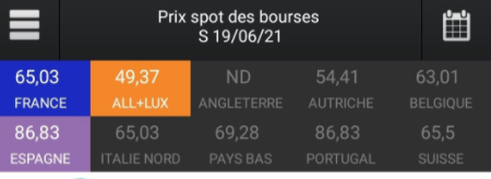

Pues si tu dices que estamos igual que en Europa. Mira los precios del mercado (sin impuestos ni leches) que es lo que está subiendo el precio (ni factura 2.oTD ni nada, es el mercado supuestamente en perfecta competencia (en España eso es falso):
Archivo adjunto 24978
3 de los 7 reactores nucleares están parados. Cierran compuertas de hidroeléctricas para que tenga que entrar las de gas marginalmente y que el precio se dispare para el conjunto, porque si no lo sabéis el precio para todos lo fija la última central que entre a cubrir la demanda. El oligopolio conseguirá lo que le van a quitar de los beneficios caídos del cielo de una manera y de otra y aparte ahora con estos precios están vendiendo sus tarifas libres al consumidor asustado que cuando esto se normalice serán mucho peores para el consumidor.
Para mi está claro, es cierto que los derechos de CO2 ha subido el precio mayorista, pero esto solo afecta a las centrales de gas y en esta época sin ninguna razón que lo justifique (filomenas, etc) no es normal. El desfase de la península con el resto de Europa responde a otros motivos políticos de las 3 eléctricas que copan el mercado y pueden moverlo como a ellas les interese.

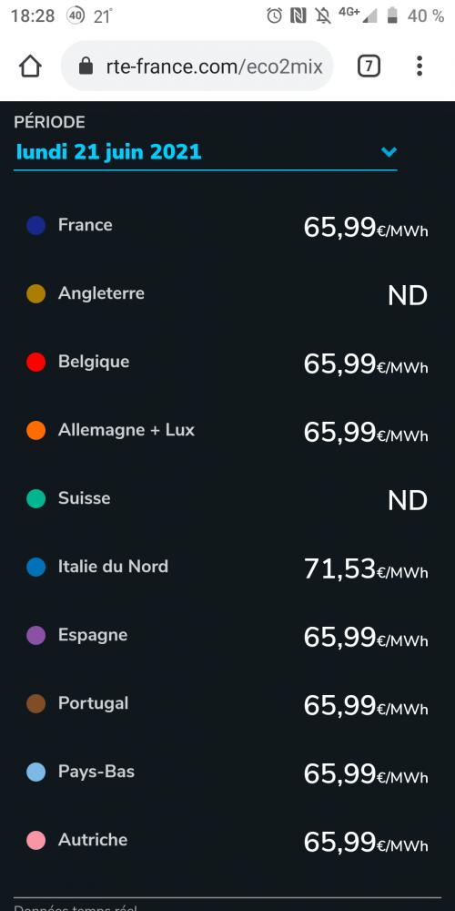

Archivo adjunto 24985
Que poder de las eléctricas españolas que consiguen mantener altos los precios en toda Europa con sus malas artes parando las centrales baratas y saboteando nucleares....
Ya
Si
Cuanto antes nos demos cuenta de que esto es el precio por ser "verde" y los cargos por emitir CO2 (esos que no paga ni china ni Marruecos), antes sabremos donde está la solución.
Y en el caso particular de España por los impuestos directos: a lan produccion, de la electicid, IVA y cargos del gobierno. Que mean y hay que decir que llueve.
Por cierto, la info es de http:www.rte-france.com/eco2mix/les-donnees-de-marche
Y aunque este a 65€ el MWh, los abuelitos lo están pagando ahora a 300€ MWh por los impuestos y cargos antes mencionados. Viva la P1...
Edit: chorprecha, bajan la factura....bajando los impuestos. Porque el precio denla electricidad, que solo es un tercio, es el mismo -casi- que el de europa y no lo van a poder cambiar sin meterle mano al CO2.
Ahora solo va a ser un 60% impuestos. Que guay!!!
(Nótese la ironía)
