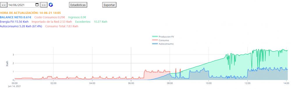

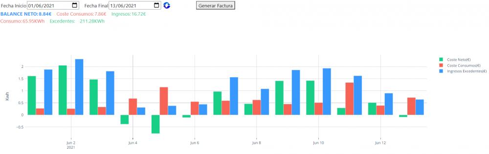

En tu distribuidora puedes sacar lo consumido y generado y verlo tu mismo.
Yo por mi parte me hecho un programa que en tiempo real (con consumos, precios de compra y precios de vertido) me dice como va el dia, si gano o pierdo y puedo ver el acumulado desde el dia que quiera:
Archivo adjunto 24951
Archivo adjunto 24952

Yo este primer año con placas estoy haciendo simulaciones (con el bot antes referido y los csv de la distribuidora).. En marzo veré.
pedestre
Archivo adjunto 24951 Archivo adjunto 24952
Programón. ¿es un bot o lo tienes en local? Take my money!
Me lo he hecho yo. Lo tengo en una raspberry y coje los datos del inversor directamente y la API de ESIOS que da los precios cada día.
