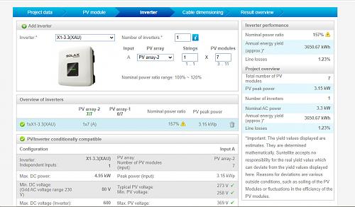

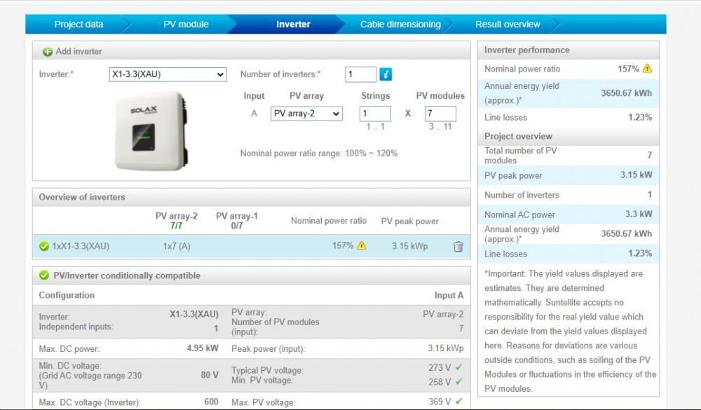

SOLAX SOBREDIMENSIONADO
Buenos días:
Estoy calculando un inversor para conectar a red en la pagina de Solax Desing, el SOLAX 3,3kw lo encuentro mas economico que el 3kw, por lo que quería montar el 3,3kw, aunque ira sobrado de potencia, admite entrada máxima de potencia 4,95kw y le meteré 3,15kw, el problema es que me sale un mensaje en el calculo de que el inversor esta sobredimensionado >120%, si aumento el numero de paneles este mensaje desaparece. ¿Puede tener algún problema? Si pongo el de 3kw también me sale el mensaje ya que admite 4,5kw y le meteré los 3,15kw. En otros programas de calculo como los de SOFAR no me da estos mensajes ya que la máxima entrada de DC en w es igual a la máxima de salida en AC. Adjunto la captura de pantalla.
