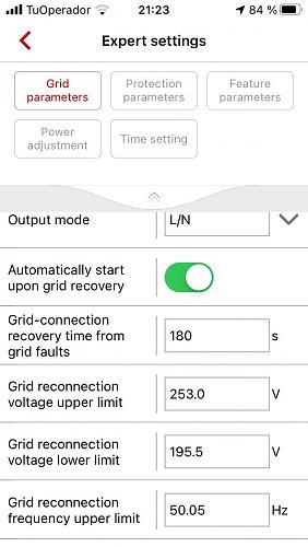

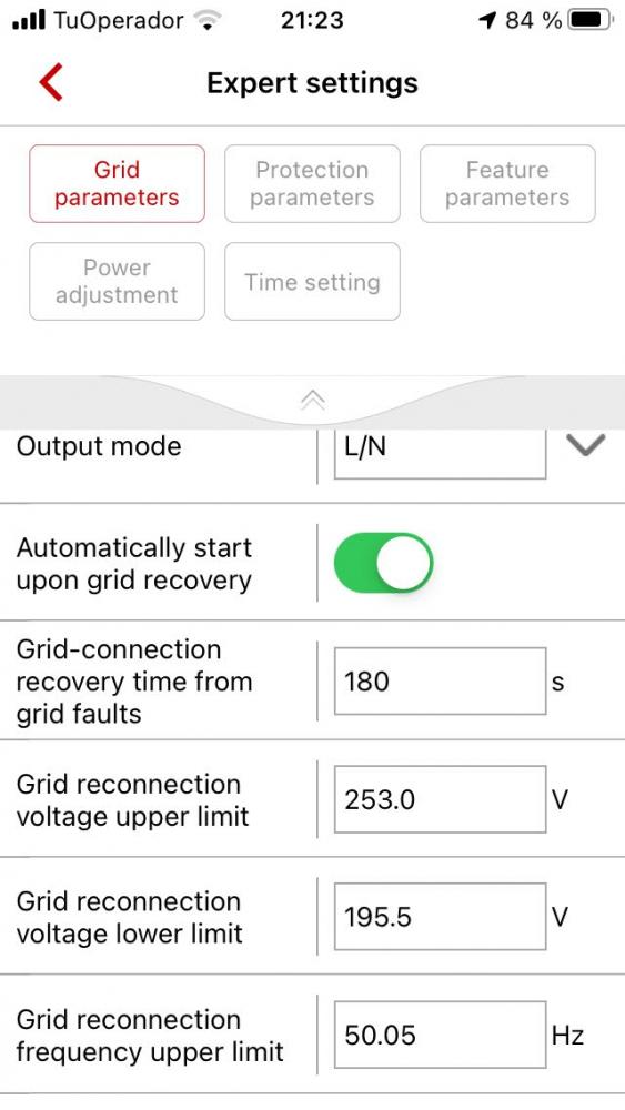

Buenas tardes,
necesitaría ayuda para deshacerme del error 2034 de sobretensión en la red que reporta mi inversor, y como consecuencia provoca contínuos reinicios del mismo. Si no entro mucho en los detalles de mi instalación, es porque lo que tengo más o menos claro después de revisar mis alarmas es que el error 2034 es una sobretensión en mi red AC.

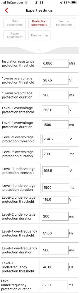

Compruebo que en los momentos de la alarma mi tensión está en torno a los 251,5V sin llegar nunca a los 252 V, medidos con mi Shelly EM. Cuando accedo desde la app FusionHome a los parámetros del inversor la verdad es que me pierdo un poco, y no sabría cual debo retocar. Por una parte tengo los Ajustes de la Red (Grid Parameters), según la siguiente imagen:
Y por otra parte en los Ajustes Expertos, tengo los valores que podéis ver a continuación,
No consigo insertar la foto con más resolución, quizás en este link la podáis ver mejor, AJUSTES EXPERTOS.
Agradecería cualquier tipo de ayuda. Mil gracias de antemano. Un saludo

Al tratarse de un problema de tensión alta en la Red, va y viene. De hecho desde el pasado finde en mi zona tenemos valores de tensión de Red entre 255v y 260v. Llevo 5 días con el sistema parado reclamando a Endesa 😡.

ahhh vale no es que el inversor produzca exceso de voltaje sino que es la red exterior la que tiene mucho, claro eso ya debe ser cosa de la distribuidora
