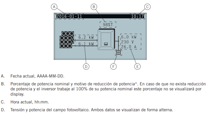

Hola, en una instalación de autoconsumo con vertido cero la app del inversor marca el consumo solar, el consumo de red, el porcentaje de autoconsumo... pero, cómo puedo saber la cantidad que producen las placas solares aunque no la esté utilizando?. dicho de otra manera que medidor tenéis para esta función? existe alguno con conexión wifi monitorizable por app o web?
La instalación consta de Inversor ingeteam 6kw con 5 placas de 460w.
Saludos y salud.

Gracias por tu respuesta, los nuevos ingeteam van con app y no hay manera de ver ese dato, por eso lo de instalar algún medidor.

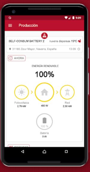

Mirando en la tienda Android las imágenes de la app parece que informa de la producción solar
Puedes hacer una estimación con un medidor de irradiancia solar y ponderando con la cantidad de paneles instalados

pues parece que si, mi esquema varia por no tener baterías, me despista mucho porque al entrar al inversor da un dato en el icono fotovoltaica y al pasar a la pantalla pral ese dato no es igual, por eso de no saber si es o no la producción en placa
