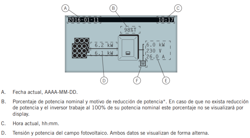

De todas formas si lo que quieres es ver la potencia producida de placas, mira "D":
Archivo adjunto 24883

Gracias por tu respuesta, los nuevos ingeteam van con app y no hay manera de ver ese dato, por eso lo de instalar algún medidor.

Mirando en la tienda Android las imágenes de la app parece que informa de la producción solar
Archivo adjunto 24884

pues parece que si, mi esquema varia por no tener baterías, me despista mucho porque al entrar al inversor da un dato en el icono fotovoltaica y al pasar a la pantalla pral ese dato no es igual, por eso de no saber si es o no la producción en placa
